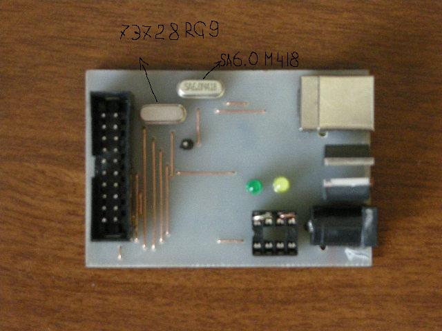

Собрал программатор ком и юсби но они как-то не так работают.вот здесь Сайт eldigi.ru
сигнатуру не ту определяют.пробовал даже рабочую ставить avr тоже самое.
на юсби светодиоды мерцают при попытке считать чип.а как проверить что все правильно работает я не знаю.
в программе avrosp-ll фузы вот так выставил
High-99
Low-CE. при чтении atmega 32- 00 01 02 , atmega8535 - 80 81 82 atmega 16 - 00 01 00 сигнатура

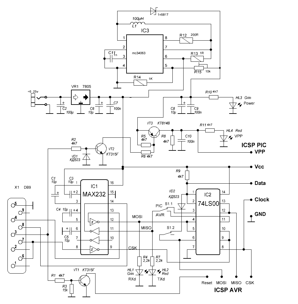

stk200.gif [13.27 KiB]
Начали за здравие а закончили за упокой. причём тут пик контроллеры. Хотелось услышать и увидеть схемку программатора для прошивки AT89C2051. И чтоб управлялся ICprog. Уже треть сутки бьюсь не могу считать инфу с микросхемы.
 Заголовок сообщения: Re: Параллельный программатор
СообщениеДобавлено: Ср апр 06, 2011 14:00:43
Рейтинг сообщений: -1
Зарегистрирован: Сб окт 09, 2010 12:33:48
Сообщений: 1573
Откуда: Незалежная
http://www.radiokot.ru/forum/download/file.php?id=62410Так более понятно,или опять завопиш,что пики мешают?Тогда убери пиковую часть и будут только аврки!
