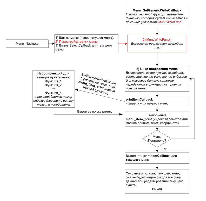

Прокрутку в центре экрана, пробовал, по реализации намного проще. По времени выполнения кошмар, прорисовка всего экрана.
Поэтому самая трудная для меня функция была
void menu_make_screen(Menu_Item_t* const Menu, TSettingfontDot *sF)
где строится все меню.
Немного переписал "объяснение", больше для себя, боюсь сам забуду :))

Добавлю картинку.
readme.png [44.84 KiB]
