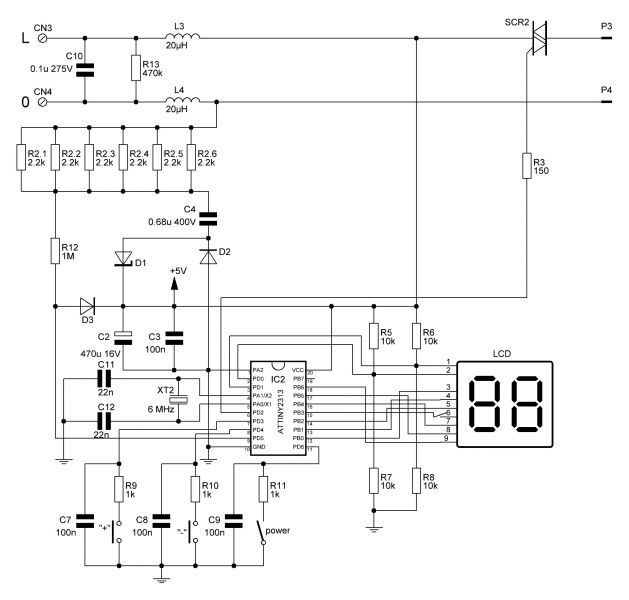

Казалось бы, достаточно перечитать тему, ответы уже были...
В правильных схемах электрод симистора Т1 (Т1 и Т2 - это не взаимозаменяемые электроды) сидит на +5, а в вашей неправильной
вы этот электрод поцепили на +10 !!!! (читать несколько раз, если непонятно)...
Схема замены 7805 на 7905 тоже уже давалась.
Дорожки и выводы не отгорают при изменении программы, а только тупо от замыкания
(и, по-хорошему, в подводящих проводах должны были быть предохранители, особенно,
при столь затруднённом понимании цепей протекания токов).

В схеме указанной выше в теме
На +5 В подключен электрод Т2. Вот потому и не понятно, как правильно. И сказано что для открытия симистора напряжение на управляющем электроде должно быть отрицательным импульсом относительно Т1.
"поэтому используют вторую особенность симисторов: отпирание импульсом относительно вывода 1 возможно всегда подачей отрицательного импульса на управляющий электрод."
А на сколько оно ниже должно быть, непонятно на 5 или 10 В. Потенциал управляющего электрода ниже потенциала на электроде Т1.И почему нельзя использовать 7805, а необходимо использовать 7905?
Вот схема, срисованная с платы регулятора
Просто я добавил стабилизатор напряжения.
ЗЫ: И еще одна непонятка. На плате регулятора оборотов был установлен металлопленочный конденсатор. Я замерил его емкость 0,68 мкФ. Расстояние между выводами у него 10 мм. Поднял все даташиты на эти конденсаторы и по ним оказывается, что конденсатор на 0,68 мкФ и 400 В должен иметь расстояние между выводами. вот и не могу понять в чем прикол. На какое напряжение этот конденсатор. Можно ли ставить в эту схему конденсатор на 250 В?
Я давал правильную схему с подписанными выводами симистора,
а неправильную притащили вы.
Вот вам простая аналогия с транзистором. Он всегда будет открыт, независимо
от выходного сигнала процессора, просто ток базы будет меняться от 1 до 2 мА.
(внутри микросхем КМОП на выводах имеются защитные диоды на общий и питание).
Напряжение конденсатора должно быть не ниже 275 переменки или 630 постоянного...
Остальное - с уменьшением вероятности надёжной работы.
Добавлено after :
Добавлю и варианты как можно управлять от +10.
