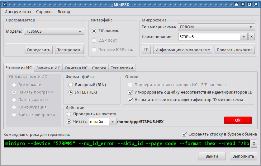

0beron, спасибо за публикацию.
Хотя мне сама по себе программка и не нужна (у меня и программатор другой, и шить приходится не только AVR), но программа тоже консольная. 35 разных опций, да ещё и многие с разными параметрами. Почитал Вашу тему и подумал: "А фигли я то мучаюсь, всякий раз man приходится открывать. Надо себе тоже подобный GUI смастерить". И теперь вот, благодаря Вашему пинку в правильном направлении, жизнь наладилась :).

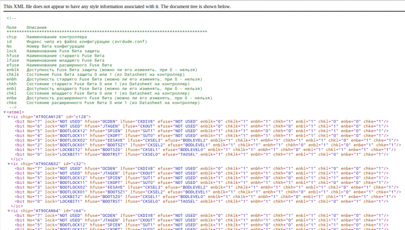

Вдогонку...
В статье обратил внимание на фразу: "в планах переписать программу с использованием ini файла вместо SQLite3.".
Мысль хорошая. Редактировать базу можно будет в любом текстовом редакторе и никаких заморочек с SQLite. Вот только для древовидной структуры, мне кажется, формат XML больше подходит.
По крайней мере, программка, которой пользуюсь я со своим программатором, хранит всю информацию о чипах именно в XML-файле. Там в базе более 16 000 чипов. Размер XML-файла 17,6 Мб. Никаких ощутимых тормозов не наблюдается. В вашей базе всего 600 записей о 75 контроллерах. Я сконвертировал таблицу "atmel" из вашей базы в XML-файл (во вложенном файле). Естественно, структуру придумал по своему разумению и стараясь максимально сохранить вашу. Не факт, что придумал оптимальную. Размер получился всего 113кБ. Будет вообще летать :). А в Lazarus'е есть компоненты что для работы с INI-файлами, что с XML.
Комментарий к файлу: Таблица "atmel" в формате XML
atmel.xml.zip [3.29 KiB]
