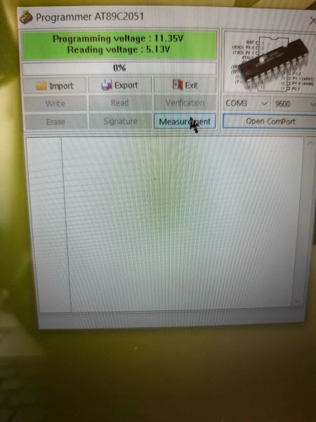

Программатор заработал. И при нажатии Power показал сумасшедшие напряжения в сотню вольт, но после замыкания 20 и 21 пина ( о чем советовал randco) показания стали верными. Причина неисправности оказалась в преобразователе UART. Поменял на другой и все пришло в норму.

Я после того как запустил программатор пробовал им только читать. После вашего сообщения решил прошить. И тут засада. у меня две меги прошиты , но с разными фьюзами. одна на работу с 9600 а вторая на 4800. Сначала попробовал первую. Записал, но верификация не проходит на первом же адресе, Пробовал шить три раза и ошибка на первом же адресе. Поставил вторую мегу и она прошила со второго раза. Три раза писал и стирал. Все три раза проходит верификацию. Меня смутщает напряжение программирования , у меня то 11,42 то 11,78.

Напряжение разрешения программирования для подопытного чипа 11.5-12.5 Вольт. Думаю, что 11.42 В - это не критично. Мне пришлось изменить динамические параметры рабочих импульсов и перекомпилировать скетч, после чего испытал на трех чипах. Всё нормально, но не факт, что будут адекватно программироваться чипы из других партий.

Попробовал. Чип подключился только на скорости 1200 бод. ???

Вот что у меня в инструментах, все чем можно варьировать - это выбирать плату с контроллером мега8.прошивает только с этой платой и скорость 1200, пишет и читает неуверено когда верно, когда нет.

долго не мог найти нужную библиотеку. Все делал как вы писали. в итоге скомпилировал, выгрузил через загрузчик, сконектился на 9600. Первая попытка записи и чтения не получилась. Ошибка на первом же адресе. Стер. повторил запись и чтение. Все нормально.
