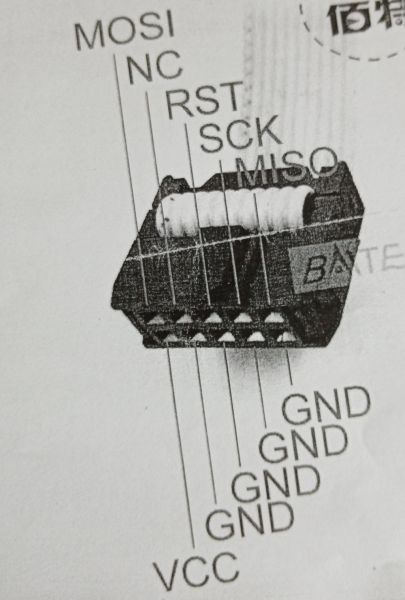

Комп видит программатор, на нем горит красный светодиод.
9 вольт я подключал к плате питания ардуины, а там брал 5 вольт уже и запитывал.
Никакое питание для прошивки МК не нужно. Питается МК вместе с программатором от ноута с USB. Я пользуюсь версией 3.3, проблем не было никогда. На макетке обязательно кварц с кондёрами ставлю. Ссылка на облако программа с дровами. https://cloud.mail.ru/public/aoLR/7K7Jhy8FU Распиновку программатора правильно нужно к МК подключать. Общие и плюс, только на нижнем ряду и кажись только самые крайний выводы.

Если шнурок такой как на фото, любой версии и цвета платы, то на выходе ШЛЕЙФА у него распиновка как на картинке. Если шнурок рабочий и стоят нормально дрова, то при подключении горит синий светодиод, а если в программе нажать "стереть" или "программировать" без подключенного МК, то должен загореться красный светодиод (моргнуть) и программа написать "ошибка"

Светодиод загорается при нажатии программирования. Пробовал подключать кварц с конденсаторами, не сработало, но я мог не верно подключить, сейчас еще раз попробую. Avrdude использую 3.3 и 7 одна и та же ошибка везде.

Берем стрелочный прибор (если есть конечно), но можно и цифровой
1. Проверяем питание Atiny2313A (10 - общий, 20 - питание +5В)
2. Проверяем напряжение на 1 лапе (RESET). Должно быть около +5В
3. Проверяем иголками цепи прямо от лапы чипа программатора до лапы Atiny2313A по табличке, слева чип программатора, справа - Atiny2313A:
14 (RESET) 1
15 (MOSI) 17
16 (MISO) 18
17 (SCK) 19
4. Встаем тестером на лапу 1 Atiny2313A. Там должно быть около 5В. В момент программирования там должен появиться нолик. Но его увидеть цифровым прибором сложнее.
Для проверки работоспособности связки программатор/чип можно использовать команду теста:
avrdude.exe -p t2313 -c usbasp -P usb -n

Проблема решена, извините за беспокойство, я *****. Я ставил перемычку на низкую скорость чтения, но убирал ее при это с питания, и в этом крылась вся проблема. Сейчас меня осенило, Спасибо всем за помощь, ОН ЕГО НАШЕЛ!!!!!!!!!!!!!!!!!!!!!!!!!!!!!!!
