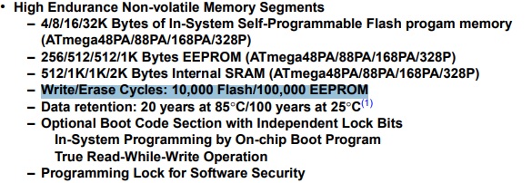

И память эта дохла лет через 8 или раньше. Как ручки часто крутить. Не думаю, что с тех пор что-то координально с еепром изменилось независимо от камня.
Очень сильно изменилось. И потом, эту магнитолу могли с ошибкой сделать, там тоже люди. Писали в один адрес и каждое прерывание, а не через 5 секунд после последнего изменения и привет - одну ячейку износили, а вся остальная память цела... И 8 лет - это очень большой срок службы, больше срока современного авто.
Но, давайте посчитаем:
Имеем самую плохонькую ЕЕ, 100 тыщ циклов. Предположим, что она маленькая и забита полностью, то есть, мы не можем сделать запись по кругу, равномерно изнашивая ячейки и требуется эксплуатация в течение 10 лет.:
10 тысяч циклов в год или 27 циклов в день или один раз каждые 53 минуты. Маловероятно, что автомобиль эксплуатируется круглосуточно 365 дней в году, полагаю, можно смело поделить на два.
Итого: в самом худшем варианте можно смело записывать каждые 26 минут. Если места в еепромке хватит, чтобы записать в 26 раз больше информации, то можно записывать раз в минуту.
