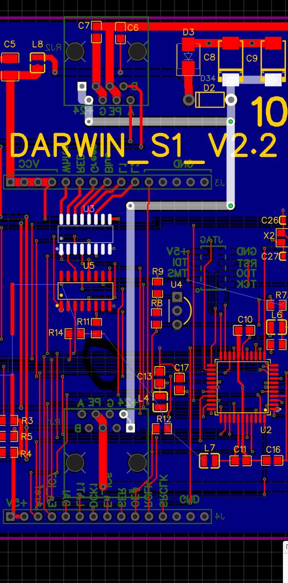

остаётся попробовать включить в меге внешнее тактирование и замутить внешний генератор.
Ещё бы на разводку кварца глянуть бы...
Добавлено after 1 minute 23 seconds:
И после этого он уже не выполняет код ни от внешнего кварца ни от внутреннего осциллятора.
Но при этом продолжает прошиваться...?
Да, да!!! При этом продолжает прошиваться!!!
разводка - пожалуйста!
Кварц контроллера - ближе к контроллеру. Кварц MC2515 возле MCP
ATMEGA - U2, MCP-U6
Схему девайса выкладывал в топе
ДОбавил нижний слой

 Заголовок сообщения: Re: Выходит из строя ATMEGA32A (644PA) странным образом
СообщениеДобавлено: Вт ноя 14, 2023 10:33:54
Карма: 52
Рейтинг сообщений: 2115
Сообщений: 7067
Откуда: Сердце Пармы
Получил миской по аватаре (2)
а землю?
Добавлено after 3 minutes 8 seconds:
а то из того что вижу, вижу только что он есть, а как подключен :dont_know:
или там есть какая хитрая кнопка?

RomeoVar писал(а):
отвечает программатору, прошивается, стирается, меняет фьюзы. Делает все как рабочий контроллер. Но (повторюсь) никакой код не выполняет от слова совсем!
И опять как будто сброс замешан... Хм... Осциллограф есть?

Сброс, кварц, все питания. По питанию немного смущают такие индуктивные дроссели в сочетании с одними только керамическими конденсаторами.

если бы сброс - не было бы "эффекта памяти" т.е. отключили КАН и получили всё как было...
по разводке: землю кварца желательно делать глухим аппендиксом от МК, а не на общую землю, но думаю это в твоем случае не так критично (если нет резонансов)...
ещё у тебя нефильтрованный вход проходит под достаточно чувствительными местами + топология не совсем удачна в плане ЭМИ и наводок... конденсаторы фильтров расположены максимально далеко от МК (блокировочный роде рядом есть - уже лучше)
тут к сожалению достаточно трудно что-то улучшить (придётся всё перелопачивать, в т.ч. и расположение элементов :cry: )...
поперечно полосатую разводку наверно уже стоит оставить в прошлом веке, сейчас уже частоты не те...
для начала попробуй КАН проводами прямо на супрессоры подключить... (в случае выброса супрессор открывается - по дорожке начинает течь ВЧ ток и давать наводки на всё вокруг)
пока не понятна такая избирательность и прицельность... почему кварц? почему не сигнальные ноги? С15 близко к сигнальным дорогам и ловит наводки? :dont_know:
если это наводки, почему сразу headshot, без предупредительных глюков? тоже странно...
ПС: R16 подключен не по схеме (но это мелочи...)
ещё у тебя нефильтрованный вход проходит под достаточно чувствительными местами + топология не совсем удачна в плане ЭМИ и наводок... тут к сожалению достаточно трудно что-то улучшить (придётся всё перелопачивать, в т.ч. и расположение элементов :cry: )...
CAN у меня вообще включен мимо супрессоров прям с выхода микросхем. Нулевики R16, R17 не запаяны. R16 не по схеме, я исправил, он у меня неправильно был разведен. На будущее изготовление платы
Насчет C15 - вряд-ли. Ведь умирает и внутренний генератор (после переключения). Т.е. внешнего кварца и внешней обвязки нет.
но дорожки то остались... хотя это уже фантастика...
попробуй керамикой хорошо обвязать контроллер, по всем питающим ногам по возможности (емкость не критична хоть 10 нФ...)

хорошо, что обвязан...
чегото этих 2х супрессоров на схеме я не вижу... ресет разведен на схеме индивидуально, на печатке разом...
R7 както странно сделан... для чего он так?

кстати, фильтрация питания сделана не очень... зачем конденсаторы от минуса отделены тонкими дорожками?
Добавлено after 6 minutes 59 seconds:
имеющиеся недочеты в разводке ухудшат ЭМИ характеристики схемы, но контроллер вывести из строя не должны, к тому-же (повторюсь) если его убивают наводки, то он вообще пока работает должен жестоко глючить, т.к. для сбоя программы наводка достаточна более слабая, чем для сжигания контроллера...
может посмотреть в сторону перекосов земли на разных ногах мк (относительно друг-друга и относительно заземлений кварцев)?

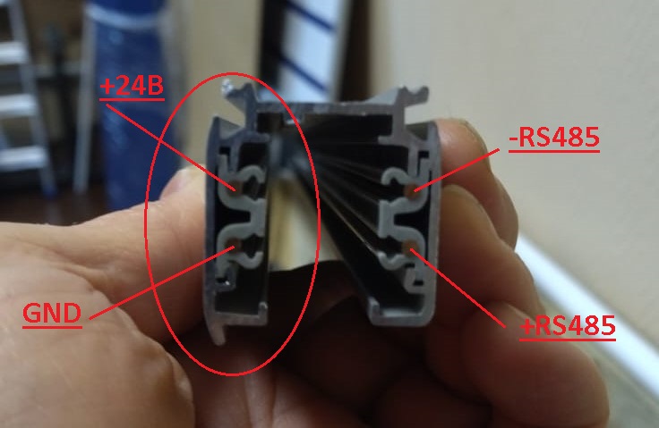

У меня помимо этой была еще одна проблема с RS485. У меня устройства висят на шинопроводе
Комментарий к файлу: Шинопровод
Изображение WhatsApp 2023-11-15 в 09.32.41_e7abd6d1.jpg [89.21 KiB]
. у него 4 токопровода. Есть такие трековые светильники, думаю сталкивались.
А тут я их использую под слаботочку, очень удобно. Получается 2 линии можно под питание отдать, а 2 линии под RS485 или CAN.
Но где-то я подсмотрел и развел линии как на фото
Комментарий к файлу: Размещение линий как сейчас
Линии_КакСейчас.jpg [63.73 KiB]
и у меня при подключении/отключении устройств к шине (через голову) очень часто выгорали преобразователи RS485. Я уже туда и супрессоров натыкал и между линиями супрессор поставил, и терминальный резистор. Ничего не помогает. Возникают такие наводки что супрессор открывается и уже не закрывается, греется, воняет, и гонит через себя ток. А я понять не мог во первых откуда на линии RS485 напряжение более 6,5 вольт (супрессоры стоят на это напряжение). А насчет магнитных полей думал,но толком не допер как они распределены в пространстве. А на фото все прекрасно видно (я прикрепил), да еще видимо получилось так что +RS485 идет на стороне GND, а -RS485 на стороне +24В. То есть взаимная ЭДС весьма существенная.
А нужно сделать так как на картинке
Комментарий к файлу: Как надо
Линии.jpg [65.1 KiB]
. Тогда влияние магнитного поля шины питания будет существенно меньше.
И по поводу текущей проблемы тоже причина мне в целом понятна
Если обратили внимание у меня на плате 2 разъема RJ45 через них идет питание +24В, а блок питания "импульсный". И DCDC тоже импульсный. Причем один разъем вверху платы, а второй внизу (кратко мне они нужны были для каскадированного подключения устройств)
Так вот у меня +24В проложено сверху вниз по плате от первого ко второму разъему RJ45
Пересечение линий.JPG [153.59 KiB]
и оно бы все ничего, если бы я рядом бросил "мостики" земли Там, где у меня пересечения с сигнальными линиями. А +24В формирует весьма существенное магнитное поле, которое в местах разрывов земли "растекается" на существенной площади
Вобщем я почти уверен что проблема в этом
Думаю что основная проблема в этом. Я не знаю точную топологию кристалла на ATMEGA, но вполне возможно что блок тактирования где-то в области сильного магнитного поля, сформированного +24В или наведенного в сигнальных линиях.
Сейчас у меня мой девайс подключен к CAN напрямую, а к компу через RS485 и изолированный USB
Работает уже сутки и из строя контроллер пока не вышел.
из чего я делаю вывод что к проблеме добавлялись паразитные токи, между интенфейсами и множеством БП (причем всех импульсных)
Вобщем думаю что на четырехслойную печатку я все-таки переходить не буду, но топологию платы буду перерабатывать.
