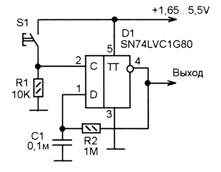

Я бы добавил конденсатор на 0.1 мкф параллельно кнопке, вполне возможно, что прав

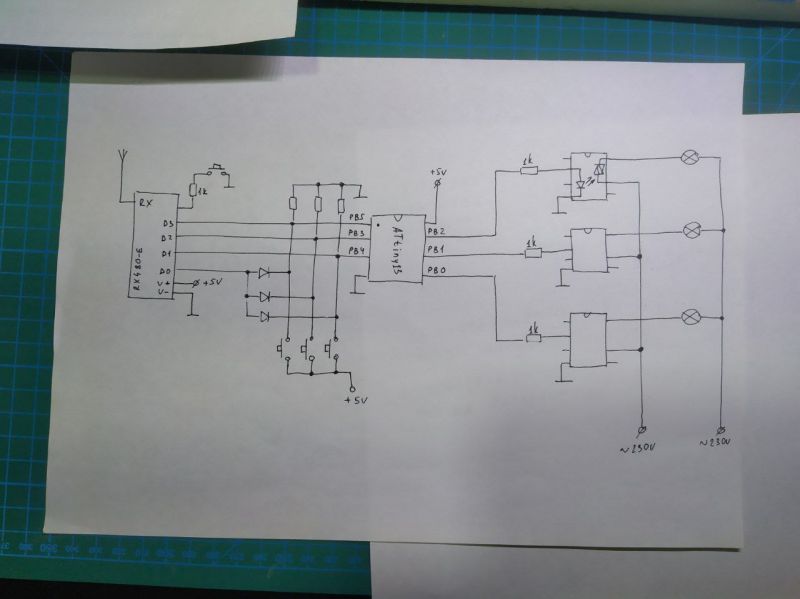

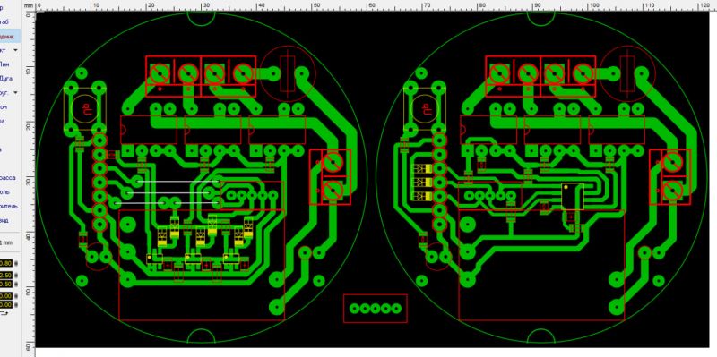

Помогите в написании кода на тиньку13, извините если не по теме обсуждения. Дожил до седых волос но так и не осилил программирование. Есть проект в котором обычная логики занимает занимает не прилично много места.
кто поможет с радостью поделюсь разработанными печатными платами

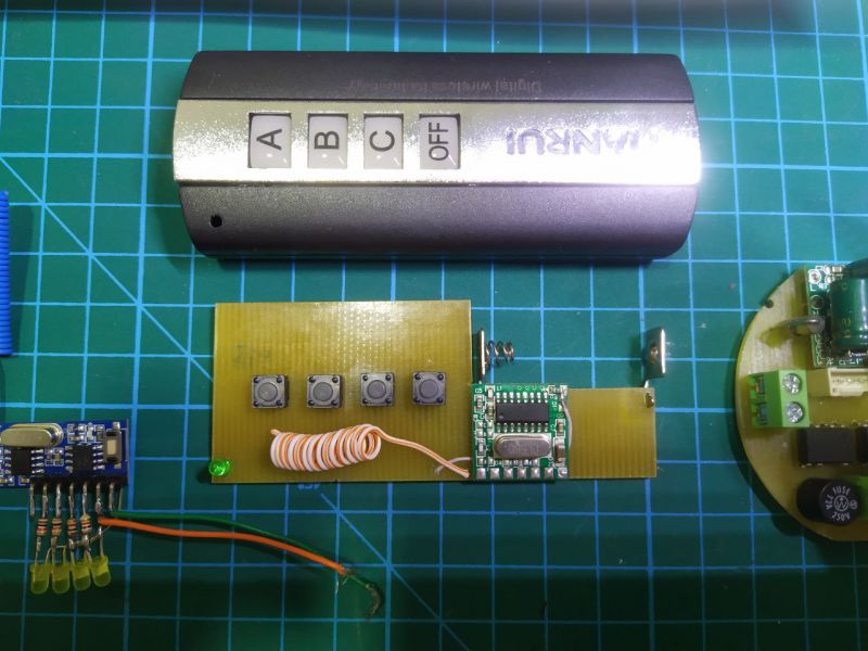

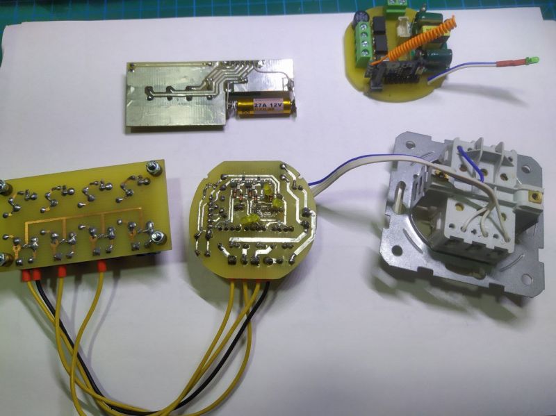

Добавлено after 13 minutes 21 second:
ещё немного в картинках, как переделать выключатель Vico в кнопку без фиксации расскажу

eduard_7 писал(а):
посоветуйте что можно сделать.
показать свой исходный текст.
если есть возможность в силу свободного времени или советом к кому обратится помогу чем сам располагаю

Как программа различит режимы 1,3 и 2,4 для первого канала? Кстати PB5 это RESET и нужно быть осторожным при его переводе на порт IO. Лучше начать со второго канала.
Кмк, просто счетчиком. Единственное не понял, по первому нажатию надо переводить PB2 в низкий уровень? Так он и так там после вкл питания.

Михаил7878, уверены, что хотите использовать вывод RESET для вход D3? Нет ли другого типа МК (с большим количеством выводов), либо в другой конфигурации (без использования RESET)?
Почему спрашиваю: напр. в случае неточности или необходимости исправления программного кода, дополнение по какому-то параметру МК теперь будет "залочен" для обычных программаторов - RESET нет. Вам понадобится HV программатор/Fusebit Doctor для "разблокировки". Написание программного кода можно протестировать на симуляторе, но эти доп. операции "усложняют" процесс реального тестирования, отладки и т.д.
(Хорошо указать это, чтобы потом такие темы не появлялись на форуме типа, как: почему не программируется ATtiny13A, как разблокировать МК и прочие :) ).

veso74, выбор пал на тиньку 13 из-за малых её размеров и не больших размеров печатной платы. Мой программатор Чип прог+ справится с таким. По большому счёту тинка13 будет эмулировать работу трёх D триггеров и возможностью устранения дребезга при нажатии кнопок.
Добавлено after 48 seconds:
Игорь_396, По большому счёту тинка13 будет эмулировать работу трёх D триггеров и возможностью устранения дребезга при нажатии кнопок.
Добавлено after 40 seconds:
akl,По большому счёту тинка13 будет эмулировать работу трёх D триггеров и возможностью устранения дребезга при нажатии кнопок.
Как я понял, сохранится родной функционал пульта? Т.е. кнопки 1-2-3 вкл/выкл, кнопка 4 выкл все. Верно?
Приемник с кнопками не коротнет у вас? Какие у него выходы?
