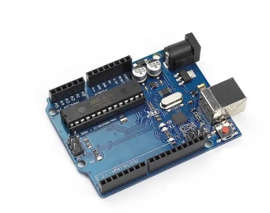

В общем-то всё гораздо проще оказалось, есть плата адруино уно с краватью, только кварц перепаять, с 16 на 8, в програматоре залить восьмую и вставить в кравать вместо 168.
Ну вот, так и не дали форумчанам блеснуть своими навыками :)
