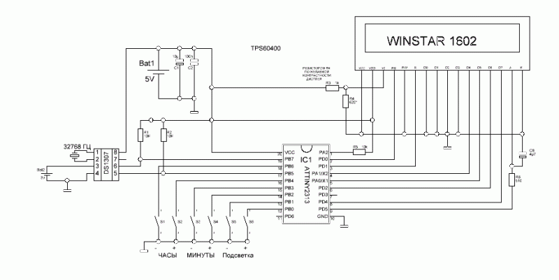

НА СКОЛЬКО Я ПОНЯЛ
Схема сделана автором "из того, что было"..
А "было" у него- дисплей "WINSTAR" 16 символов 2 строки с питанием 3,3 вольта и расширенным температурным диапазоном, и, именно поэтому на схеме присутствуют LP2981 (стабилизатор 3,3 вольта) и TPS60400 (инвертор напряжения) Если у вас индикатор на 5 вольт, с положительным "напряжением на стекле", то эти детали не нужны.
Смоделированная в протеусе схема запустилась, фьюзы "по умолчанию"- так как стоят у новой микросхемы (аплодисменты данному автору - Novice user, так как многие авторы крутят фьюзы, как хотят, есть в этом необходимость, или нет)
Прошивка- PROGRAMM_BASE_DS1307.hex
Автор пользовался БасКомАВР- ом, сам "лист программы" это файл PROGRAMM_BASE_DS1307.bas
Сомнение вызывает только питание подсветки индикатора напрямую от порта МК - у Тини2313 максимальный втекающий/вытекающий ток порта- 40 мА.
Автор публикации на форуме "активен" - memberlist.php?mode=viewprofile&u=111886
(имхо) можно вопросы задавать непосредственно ему.
Vitalievich81, у вас от чего планируется питать эти часы?
Здравствуйте! Схема питается от 5 вольт. Дисплей стандартный,5-вольтовый. По схеме,от 3,3 в питается как дисплей,так и МК,это меня и смутило. По фьюзам,вопрос возник из-за микросхемы точного времени,я так понимаю,там нужно устанавливать тактовую частоту,отличную от заводских установок?

Vitalievich81, всё же написано в статье. Читайте и собирайте. Вон, даже автор подтвердил, что это - статья.
Если питать от 5 вольт то преобразователь TPS60400 не нужен (в статье тоже дисплей 5-ти вольтовый)
Фюзы ставим заводские,ничего не меняем

Спасибо. Именно так я и собрал. Значит,проблема была в прошивке,вернее,во фьюзах. В процессе прошивки,"заколдовал" аж четыре МК. Пришлось покупать "доктора". Зато,теперь есть кучка Attiny,а это стимул к их использованию). По фьюзам в первом варианте часов,МК тож,не определяется,но работает)
 Заголовок сообщения: Re: помогите по часам на Attiny 2313
СообщениеДобавлено: Пн май 05, 2025 02:08:32
Карма: 195
Рейтинг сообщений: 8539
Сообщений: 42350
Как-то проверял на макете часы на таком же наборе- (DS1307 и Tiny2313), только с выводом на семисегментный индикатор, и забыл поставить "подтяжку" линий SQL SDA. Так МК молчал, как партизан, я его "и так, и эдак", а он молчит, даже лапками не дрыгает. Уже хотел другую схему пробовать, и, вдруг заметил, что забыл про резисторы. :facepalm:
Поставил их, и всё заработало.
зы.. Это я к чему- во многих схемах ставят резисторы 5,1~4,7 кОм, а тут 10 кОм, не знаю, на сколько этого достаточно. Я бы попробовал 4,7 кОм поставить, прежде, чем "хоронить" МК. :dont_know:

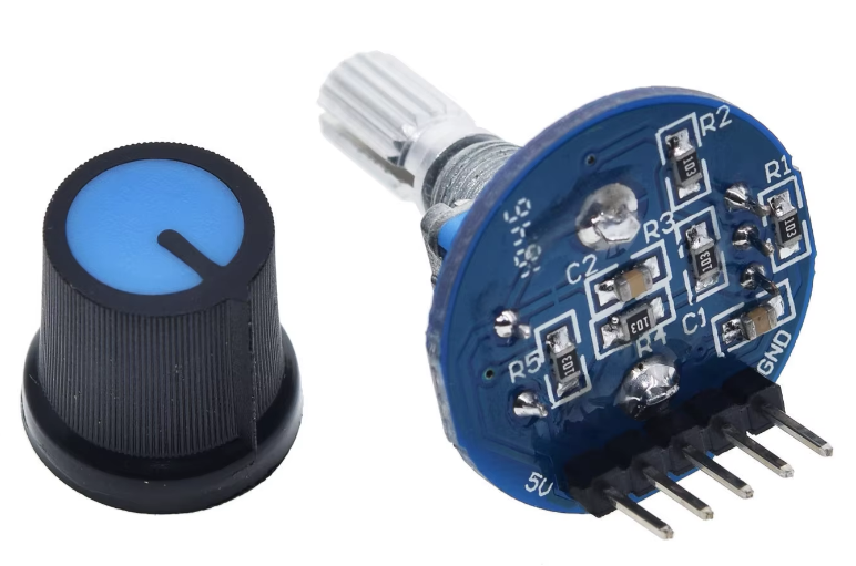

Приобрёл для попробовать такой энкодер.
Решил его испытать в реальных условиях. А так как на девборде давно уже не использовался RTC DS1307, решил и его за одно проверить… в общим как говорится, убить двух зайцев. :))

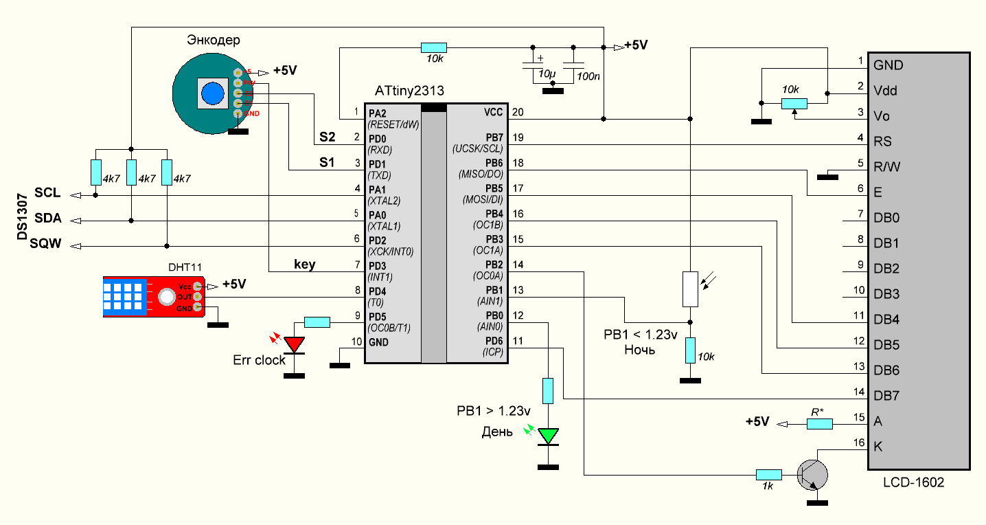

Короче получились очередные часы… но так как для экспериментов использовал тоже ATtiny2313A, то надеюсь ещё один вариант часов в данной теме не помешает. :beer:
Схема:
Clock.png [76.66 KiB]
Индикатор: LCD 1602 с подсветкой. Отображение значений на экране классическое. На верхней строке экрана выведено: часы, минуты, секунды, день недели, влажность. На нижней строке выведено: число, месяц, год и температура. В качестве датчика температуры и влажности применил модуль с DHT11.
Прошивка:
Clock.hex [5.41 KiB]
МК тактируется на заводских установках (1 МГц).
Описание работы:
При подаче первичного питания на устройство, часы в большинстве случаях сразу стартуют. Но иногда приходится снимать питание и повторно подавать для запуска DS1307. После запуска DS1307, снятие и подача внешнего питания не оказывает влияния на микросхему, так как она запитана дополнительно от батарейки.
Так как опрос датчика DHT11 производится через каждые примерно 10 сек. То значения температуры и влажности при подачи питания отображаются с небольшой задержкой.
Установка значений часов:
После кратковременного нажатия на кнопку энкодера, часы переходят в режим установки необходимых значений. Изменение значений начинается с параметра «день недели». При этом каждый параметр, который готов к изменению, мигает. Установка нужного значения производится вращением ручки энкодера вправо/влево. Сохранение нужного значения и переход к следующему значению производится нажатием на кнопку энкодера. Далее аналогично устанавливается: число, месяц, год, часы, минуты. При переходе на установку секунд, секунды начнут мигать и после повторного нажатия на кнопку энкодера, секунды обнуляются и далее производится автоматический выход из режима установки. С последующей записью выбранных значений в DS1307.
Дополнительная функция: Режим подсветки индикатора - День/Ночь. Днём подсветка светит ярко, а ночью (при недостаточной освещённости) светит тускло. Задействован для данного режима компаратор. При значении напряжения на выводе РВ1 больше 1,23 В, включается дневной режим. При значении напряжения меньше 1,23 В, включается ночной режим.
Зы. Красный светик, индикатор неисправности связи с DS1307. Зелёный, указатель режима День/ночь... светит - режим "День".
Немного изменил схему и прошивку для уверенной работы режима "День/Ночь" Поменял местами подключение выводов PD6 и PB0. Теперь работает хорошо.

VNS, я бы +5 на энкодер через резистор сделал бы. RA2 ведь так же сделан...
И где-то читал, что размещение резисторов после светодиодов уменьшает зашумлённость земли от них.
У данного энкодера всё уже организовано... вот как выглядит схема данного энкодера (конденсаторы на схеме отсутствуют)...
1.png [27.19 KiB]
Возможно и так в определённых схемах…

VNS, а, ясно. Не видел таких энкодеров, подумал, обычный.
