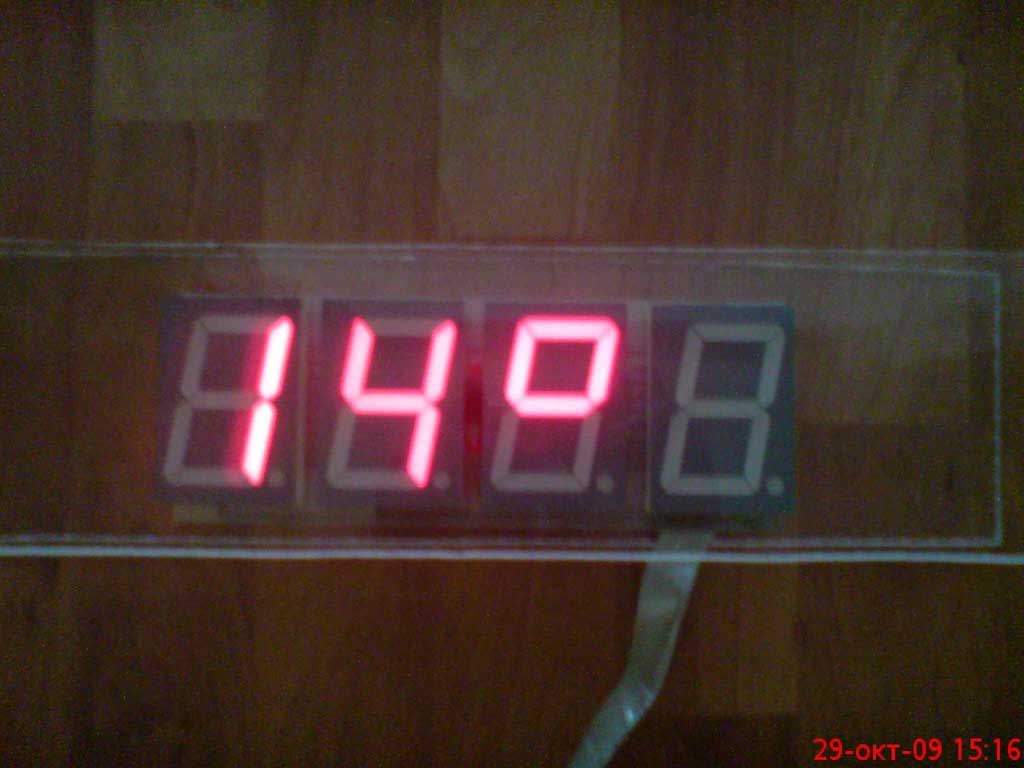

Благодаря грамотным комментариям код можно править под свои нужды. Выкладываю прошивку и main-файл с проекта "Clock-Term_(Mega8_DS1307_DS18B20_4LED)_ADC" для отображения в режиме температуры без десятых т.е +14 -10 и т.д может кому нужно. Фото прилагаю. Точка в режиме термометра не активна.
(Тестил сразу в железе)
(без календаря)
Респект автору Danko !!!
С ветки форума http://radiokot.ru/forum/viewtopic.php? ... &start=100
Комментарий к файлу: просто время
time.JPG [68.06 KiB]
Комментарий к файлу: В режиме -10
-10.JPG [57.46 KiB]
Комментарий к файлу: В режиме +14
+14.JPG [64.14 KiB]
Комментарий к файлу: прошивка и main.c

yurijI писал(а):
Вот такое предложение:
headshotbacs: писал >>1. При показе температуры убрать десятые и добавить букву С (например чтоб они показывали "20°С" или "-5°С").
А если будет -25°С , это уже пять знаков
Если -25°С то знак С же убирается и получается -25°, так же точно как и с дробями если температура -10.1° то часы показывают -10.1
Так что все правильно.
Просто посмотри на термометр 344092 как-то невзрачно смотрится когда не все индикаторы работают, остается место. А со знаком С гораздо привлекательнее будет, да и понятнее.
Глянь на картинке (это фотошоп, 344092 прости но я использовал твой рисунок для наглядности. Если что я не хотел).

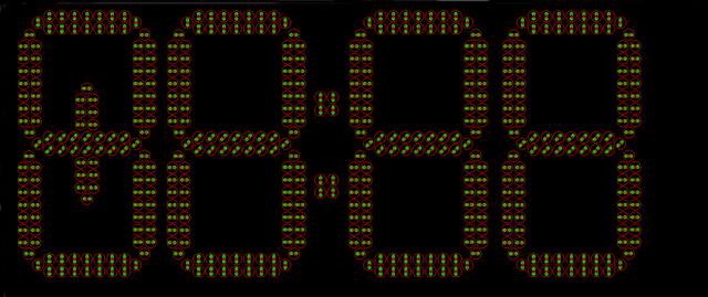

Извиняюсь от отклонения данной дискуссии ,собираюсь делать большие часы-календарь-термометр на светодиодах . Проект в стадии разработке. Вот вопрос как оптимально подключить и защитить светодиоды, а так же подключить резисторы для защиты светодиодов? :(
.jpg [126.2 KiB]
.jpg [126.27 KiB]
.jpg [127.82 KiB]

СообщениеДобавлено: Пт ноя 13, 2009 17:28:46
Зарегистрирован: Пт фев 23, 2007 11:48:36
Сообщений: 76
как вариант :
http://www.kmitl.ac.th/~kswichit/Led/Led.html
http://startcd.narod.ru/clock/cvdiod.html
http://www.yarst.org/ClockSan.htm

А размер табло каков? И сколько светодиодов уйдет?
Я видел одноразрядные семисегментники размером примерно 20*30 см.

Светодиодов уйдёт примерно 680шт размер одного разряда чуть больше листа A4. Честно говоря не знал про одноразрядные семисегментники размером примерно 20*30 см. Люди даже делают гигинтские часы, похоже с помощью светодиодной ленты. :shock: (Фото) как вариант... :) yurijI спасибо за ссылки
