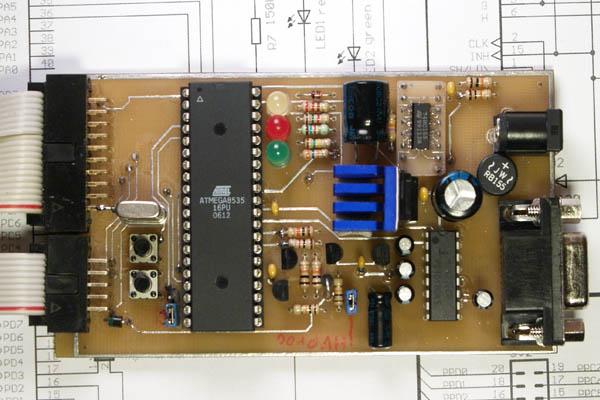

Я Advanced собрал версию в двух вариантах:
HV-Prog_SMD.jpg [160.42 KiB]
HV-Prog.jpg [43.26 KiB]

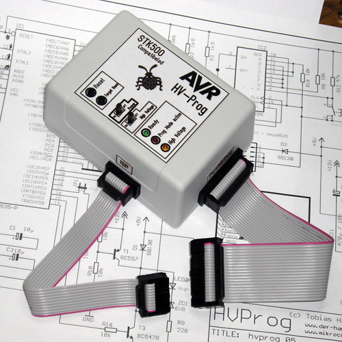

Внешний вид тут нарулил :) http://www.der-hammer.info/hvprog/
stk.jpg [123.25 KiB]
