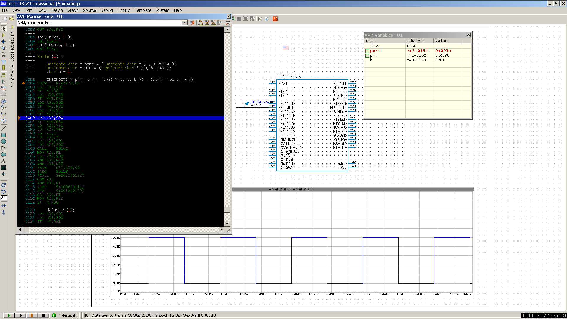

У меня CodeVision 2.05.0, как видно про снимку экрана, в Proteus всё работает. CHECKBIT() не обязательно брать в скобки, т.к. определение само содержит эти скобки. Когда я говорил о прямом использовании идентификаторов регистров ввода/вывода, то имел в виду такую конструкцию:
Код:
#include <mega16.h>
#include <delay.h>
#define sbi(port, b) (port) |= (1 << (b))
#define cbi(port, b) (port) &= ~(1 << (b))
#define TOGGLE(x,y) ((x) ^= (1<<(y)))
#define CHECKBIT(x,y) ((x) & (1<<(y)))
sbi( DDRA, 1 );
cbi( PORTA, 1 );
while (1) {
    unsigned char * port = ( unsigned char * ) ( & PORTA );
    unsigned char * pin = ( unsigned char * ) ( & PINA );
    char b = 1;
    CHECKBIT( * pin, b ) ? (cbi( * port, b )) : (sbi( * port, b ));
    delay_ms(1);
У меня сначала почему-то не получилось такой вариант скомпилировать, но теперь это работает, т.е. лучше вместо цифр 0x20 + 0x19 использовать адрес & PINA. По сути это одно и то же, но второй вариант более понятен. На картинке ниже я прошагал до момента инициализации переменных pin и port, как видно, они имеют ожидаемые значения.
Россия навсегда!
