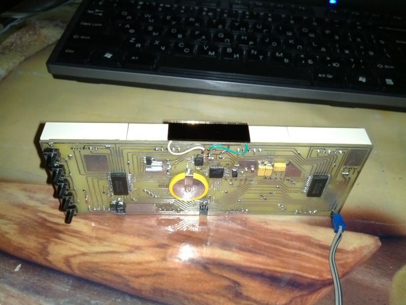

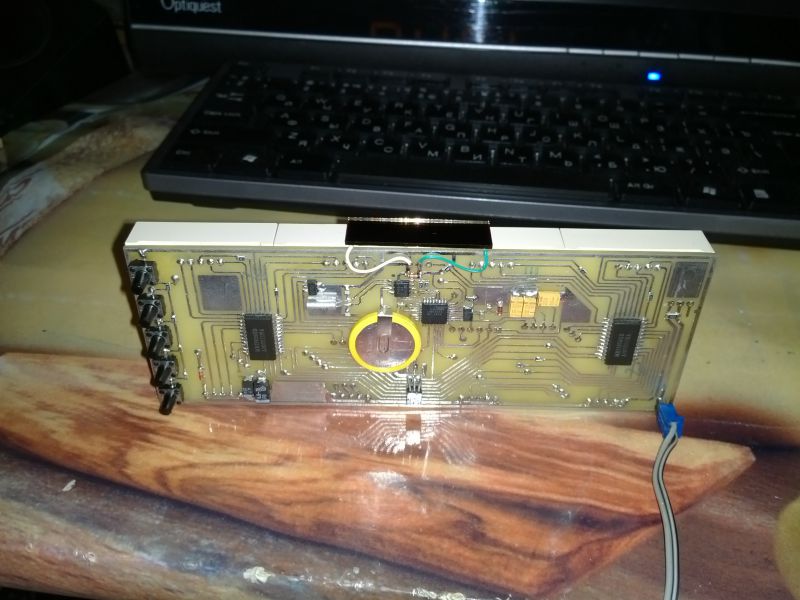

Здравствуйте коты!!! Проект отличный, собрал заработало с первого раза! Собрал из того что было в наличие со старых плат, применил две MBI5026 (отличная вещь, на каждый порт до 90mA!). Индикаторы желтые, SA18, 1,7". Но беда в прошивке с фото датчиком, в определенном положении скачет по яркости, кто знает как исправить? Или может есть исправленная прошивка? Заранее спасибо
я ставил фото сопротивление на 50ком, вместо 25ком, тем самым смещая порог срабатывания
Может свет с индикаторов попадает на датчик?

Нет на форуме писали уже об этом, там же три ступени яркости, и если попадаем в определенное напряжение между второй и третьей ступени начинает дрыгаться туда сюда, кто то делал плавную регулировку ШИМ и все было путем

Martin76 писал(а):
Может свет с индикаторов попадает на датчик?[/quote]
была такая фишка, когда солнце уже село не не темно еще...
часы висят на стене, и фоторез-р находится как раз между платой и стеной, вот и получалась непонятка....
по разному боролся, и последовательно подпаивал постоянный резистор, и выносил датчик отдельно - но лучше показал результаты фоторез в 2 раза большим номиналом.
3 ступеньки яркости самое то !!! , а шимка на тиньке - это лишнее , это эстетическое извращение :oops:

Все доделал, транзюк убрал, собрал 8-ми вольтовый источник, поставил резистор на 68k на землю и действительно "дрыганье" пропало!! Пробовал фоторезистор и солнечную батарею от калькулятора. Солнечная понравилась больше мягкостью, предсказуемостью, короче работает лучше, четко срабатывают три ступени яркости. Кстати данные индикаторы в режиме "статика" жрут не хило 550mA при 8В. Соберу корпус и будет красота. Всем спасибо
