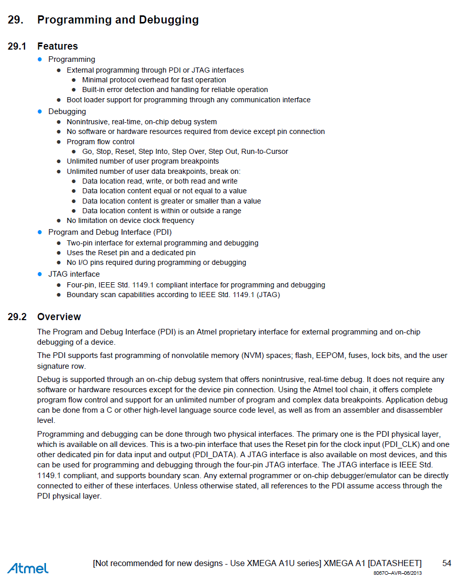

Здравствуйте, у меня программатор AVRISP mkII + AVR Studio 4.19.
Мне достались в множественном количестве atxmega128a1.
1. Смогу ли я шить их из этой АВР Студии этим программатором или даже не пытаться?
2. Так же я глянул мануал и увидел аж целых три разных MOSI, MISO, SCK. Быстрое прогугливание результатов не дало по вопросу к каким именно ногам паяться для программирования.
Пожалуйста подскажите к каким MOSI, MISO, SCK следует подключать программатор?

Удалось убрать с ресета меандр. Путём переключения в АВР Студии типа микроконтроллера с ATXMega на ATMega и обратно.
Теперь на MISO какие-то рваные сигналы.
Добавлено after 4 minutes 27 seconds:
Совсем запутался, пожалуйста подскажите, что я делаю не так ...

XMega шьётся и отлаживается либо через PDI (нативно) либо через JTAG.
Спасибо.
У меня видимо неоригинальный программатор.
PDI похоже нету.
Что скажете?
Нашел распиновку PDI и моего 10-пин разъёма.
Похоже что у меня нет нужных PDI сигналов (((

Я рискнул предположить, что мой клон программатор все таки умеет шить по PDI.
Ресет программатора оставил на ноге №90 Ресет контроллера, а контакт MISO программатора подключил к ноге №89 контроллера.
Всё получилось. Контроллер считался.

Я использую вот этот модуль (смотри аттач). Учтите, что 32М может не включиться если шагать руками. По крайней мере у меня на такой плате так было:
И не забудьте указать F_CPU, например:
Код:
#define F_CPU      32000000             // Частота процессора
Добавлено after 3 minutes 45 seconds:
А что для XMega я не знаю в начале программы указывать ...
Да по сути то же самое, описано в букваре на XMega. Учтите, что вам потребуется помимо букваря на сам чип (датащит) ещё и букварь на семейство (это как reference manual у STM32):

HardWareMan, большое Вам спасибо!
Я не понял что значит шагать руками, но код приведенный мной выше работает.
Мне указали на очень хорошую книгу, надеюсь там почерпну всё что требуется.
С вопросами обязательно обращусь сюда.
