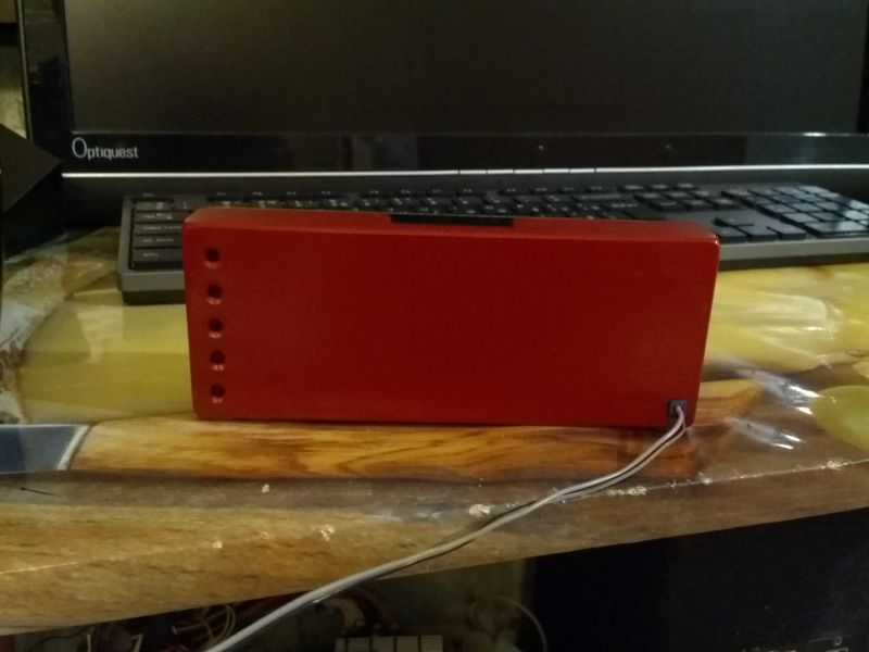

Все собрал в корпус, коробку выпилил с полки от холодильника :)) . Оргстекло тонированное тонировкой, почему красный корпус? - Потому что был дома красный спрей. Прошивку подкорректировал. По кнопке + температура по кнопке - дата, по 2 секунды. Изменил минимальное свечение на 20%. Плавную смену раз в 5 увеличил.
А коков у Вас размер индикаторов? Цвет желтый?
