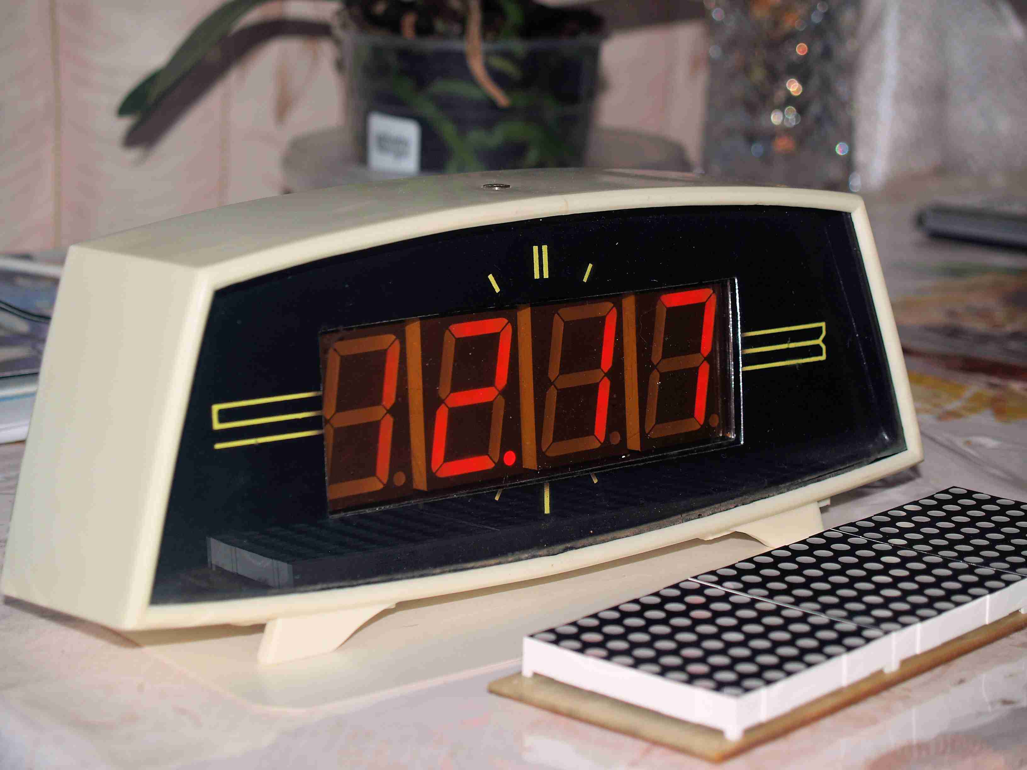

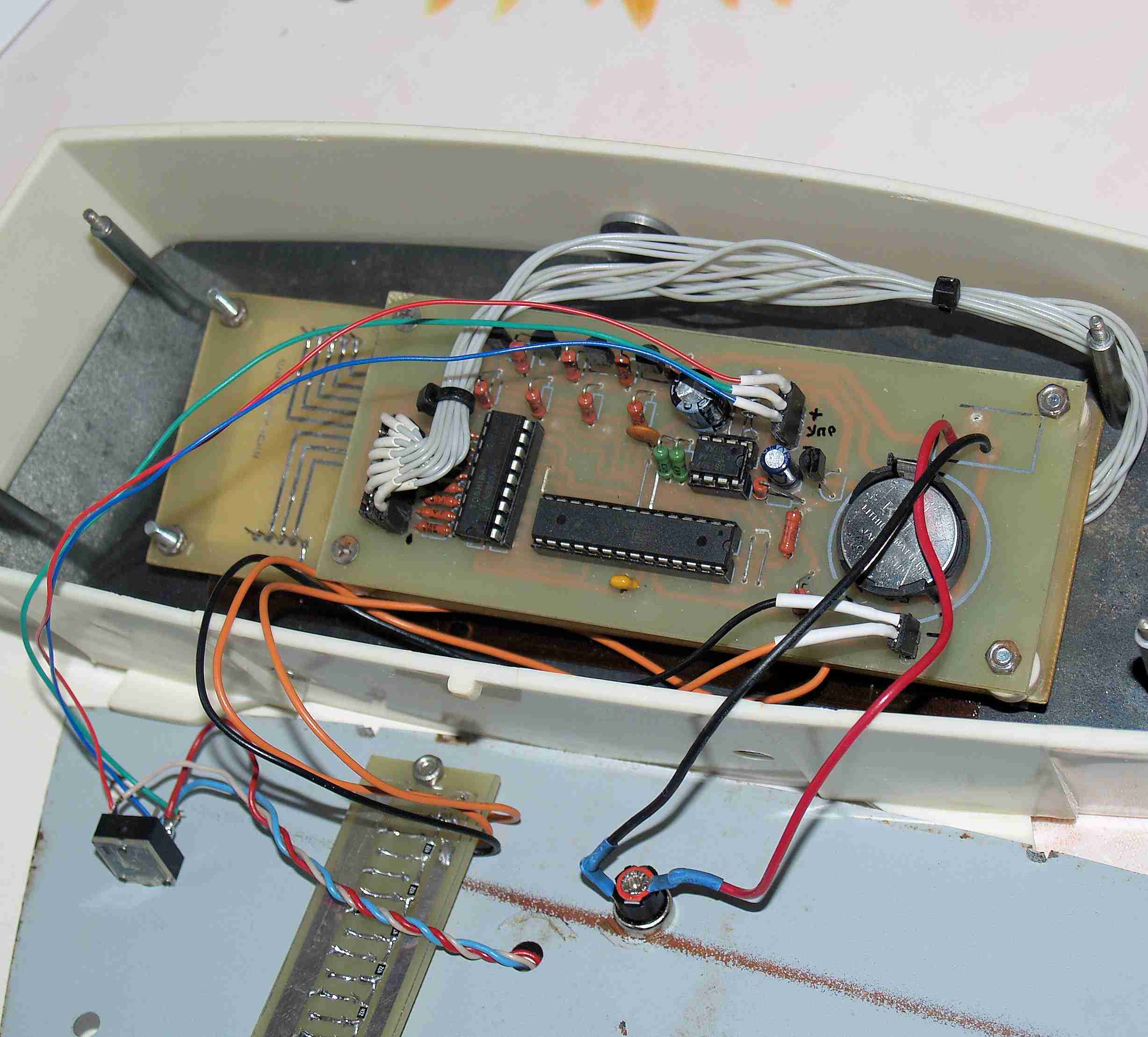

 Заголовок сообщения: Re: Часы-календарь-термометр (Mega8+DS1307+DS18B20+4LED)
СообщениеДобавлено: Вт июл 01, 2014 17:40:48
Зарегистрирован: Пт ноя 15, 2013 15:31:57
Сообщений: 16
Спасибо Danko за Ваш проэкт!
P7018449.jpg [235.23 KiB]
Комментарий к файлу: Вот такие часики получились.
P7018445.jpg [227.44 KiB]
