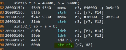

чему равно ab ? .
Зависит от компилятора. Неявное приведение типов.
Здесь видно, что для записи и извлечения чисел a и b используется 16-битные инструкции, а для сохранения результата их суммирования - уже 32-битная инструкция.

При чём здесь компилятор! Переполнение разрядности uint16_t происходит. Всего то.

Причем здесь переполнение разрядности, если у Си вообще нет разрядности :) Он работает с типами и он способен производить неявные преобразования типов, даже если оба слагаемых равны 0. Если в языке определен тип бОльшей разрядности, то он и будет использован в результате. Вот тут видно:
В изначальном примере переменная результата суммирования имеет тип uint32_t, а значит, именно в нее будет записываться сумма и без обрезки на 16 битах. Если происходит обрезка, значит, компилятор какой-то "особенный".
Вероятно, автор того пример имел ввиду другой случай - когда переменная слева представлена в меньшей разрядности, чем промежуточные результаты вычислений аргументов. То есть, когда выражение имеет несколько операторов, и промежуточный результат операций превышает разрядность переменной итогового результата. Да, тут может случиться обрезка, и возможно придется явно указывать тип промежуточных вычислений.

Дядя. Ты суммируешь 16-битное целое без знака с другим таким же. А уже потом результат приводишь к 32-битному целому без знака. ВСЕ компиляторы работают по стандарту. Нет каких то "особенных".

Но я ведь показал результат на скринах выше - два числа используют инструкцию ldrh для 16-биного числа, но результат сохраняется инструкцией str для 32-битного числа.
Ну и какие проблемы? Поведение компилятора задается его настройками. Там прописаны диапазоны чисел для типов, а используемые инструкции зависят от разрядности вычислительного ядра.
Стандарт говорит компилятору все что не влазит в int сначала приводить к int:
Код:
uint16_t a = 40000, b = 30000;
uint32_t ab = (int)a + (int)b;
На ПК и 16/32-х битных мк int 32-х битный и естественно получится 70000, а на 8-ми битках int может быть 16-ти битным, тогда uint16_t в int16_t не помещается и компилятор оставляет типы без изменений.

int может быть разным, но int16_t обязан быть 16-битным даже на однобитных процессорах (если таковые C99 поддерживают, конечно)!

...так же как и инт32 - 32-битным! :) Это - фиксированные типы. Там в описаниях этих интов в компиле дается конкретный диапазон чисел для каждого типа
uint32_t ab = a + b;
чему равно ab ?
Правильный ответ : 4464.
Нет в стандарте фразы "все что не влазит". Напротив, стандарт предписывает вести вычисления с равным приоритетом слева направо, то есть начинать с типа первого операнда, а он в примере Белой и Пушистой 16-разрядный. А у неё ещё и второй такой же. А приведение к типу результата будет выполняться только после завершения вычисления всей строки, когда результат уже будет усечён до 16 разрядов, то есть от него останется 4 тыщи с копейками. Поэтому переопределение типа (uint32_t) в этом примере достаточно дать только первому операнду. А вот расширения стандарта были всякие разные, их всех и не упомнишь.
Нет, к int типы приводятся до выполнения операции сложения, иначе бы 250 + 10, если оба числа были типа uint8_t, дало в результате 4, а не 260. Если первый операнд привести к uint32_t, то второй тоже приведется к нему же, т.к. типы должны быть одинаковыми, а int, даже 32-х битный, уже uint32_t и к нему приводить нельзя. Так что не обязательно к uint32_t приводить именно первый операнд, достаточно чтобы такого типа был хотя бы один из них.
