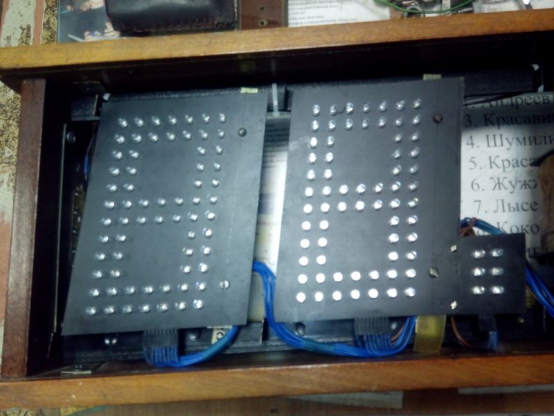

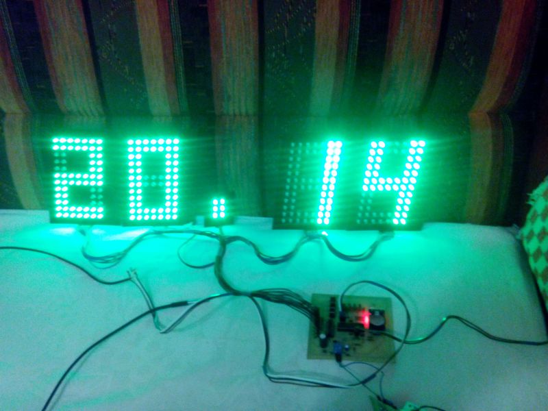

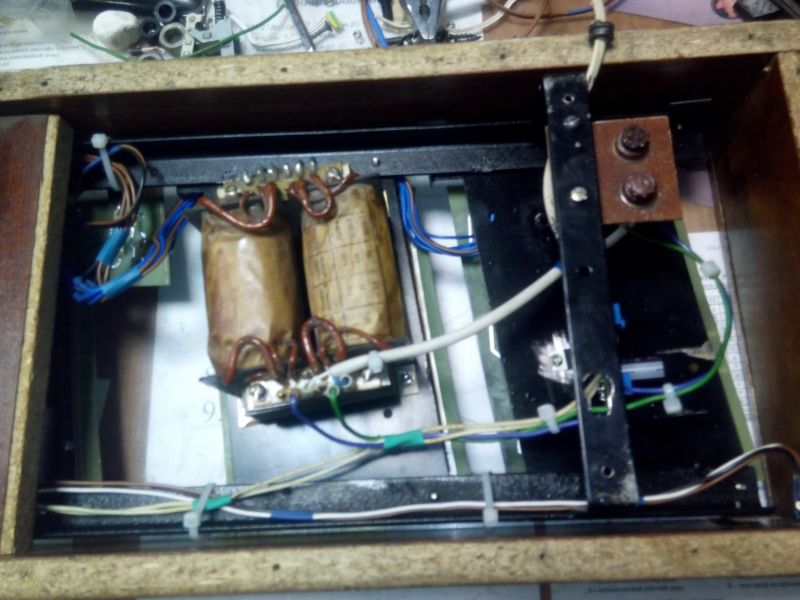

Danko спасибо вам за этот проект! Решил переделать часы "Электроника 7", вот сделал платы, все спаял, запустил. Использовал модуль DS3231, ATmega8. Пока что прошивка стоит для DS1307 от автора. Хотел поставить позже измененную под DS3231, товарищем zseer64, Ему тоже спасибо за это. И вот за некоторое время тест драйва...
1. За час время отстало на 5 секунд. :( Это виноват модуль DS3231?! Вроде о нем и отзовы хорошие и характеристики.
2. Не понял при каких условиях меняется яркость или что то другое в дополнительных настройках в пункте "ЕА - максимальный уровень яркости (от 40 до 200) индикация в десятках т.е. на индикаторе от 4 до 20". Менял и ничего не увидел. При включеном фоторезисторе и выключеном.
Несколько фото полуфабриката

С первым пунктом разобрался. Чего то какие то глюки с синхронизацией компа были, в общем с ходом вроде нормально.
Вот есть такой момент. Мне нужно чтоб точка в дате горела. В прошивке от автора в исходнике, нашел то место где подправить и как подправить, с 3й попытки заработал точка в дате. Так как эта прошивка не совсем корректна для DS3231 и как писали, что если не нужны будильники и коррекция времени то можно ее использовать. Что будет или принесет врет если в коррекции изменить числовое значение?! У меня там изначально показывает 7.1 (вроде такое число). В прошивке измененной под DS3231 от zseer64, там тоже не горит точка и исходника нет. А точки в дате очень не хватает. :roll:

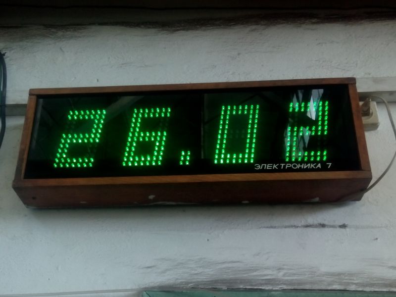

Всем спасибо за помощь, Закончил часики. :)
СпойлерИзображениеИзображениеИзображение
