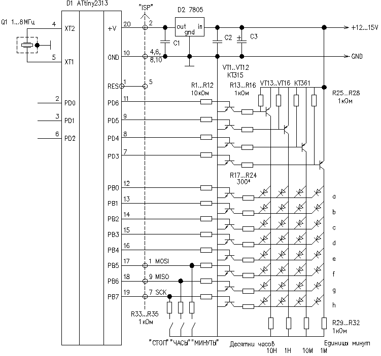

Здравствуйте, bangel609
Переделать программу для больших индикаторов можно, но только после того, как будет схема организации выходных каскадов их подключения к питанию 12V.
Например
BIG_Clock_2313.GIF [17.4 KiB]
или
M8_TD62783_ULN2003.jpg [45.24 KiB]
Думаю, что будет быстрее достичь результата.

Я могу на любой схеме собрать, в принципе.. только куплю сегодня TD62783, Остальное все есть!
