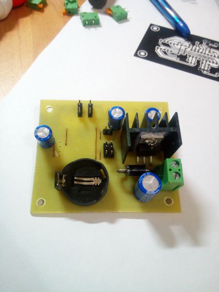

дорвался наконец до часов :)
плата 60 на 70 мм (пока еще не прилизал ) , поставил стаб на 3А (Lm2596 5v)
P.S. плату пока не проверял по связям
ЧАСЫ328ЗP.lay6.zip [61.46 KiB]

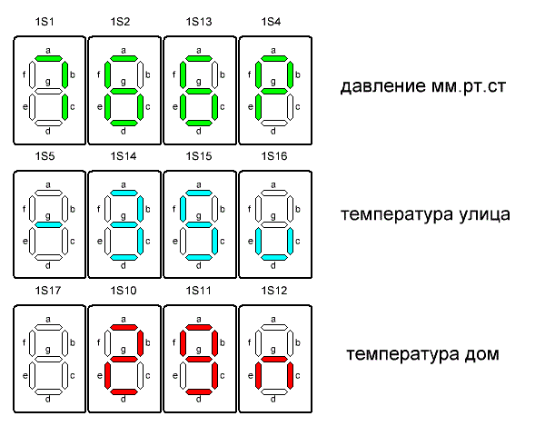

по какой схеме теперь светодиоды разводить ?

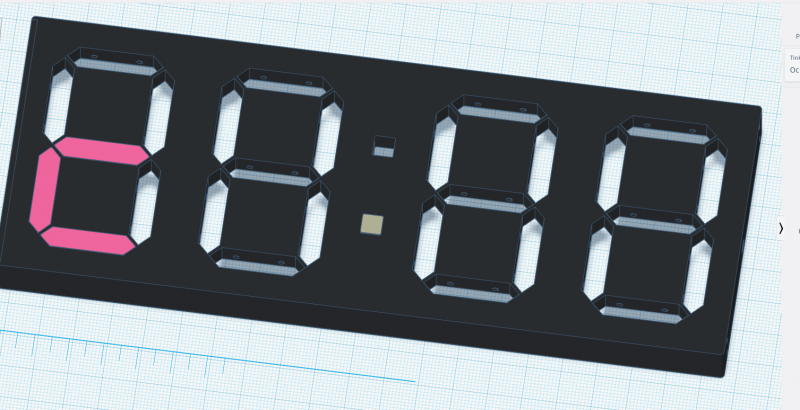

химичу корпус (взял у какого Ивана ... итальянца )
при одном светодиоде взял пока высоту цифры за 8 см
разные проекты

Есть идейка для настенного корпуса.
1 Заказать овальное стекло с фаской.
2 наклеить чёрную плёнку с крулыми дырочками
3 на неё матовую плёнку
4 на всё это золотистую полузеркальную тонировку.
под стекло максимально тонкую плату.
Вся толщина будет около 10-12 мм
Стекло конечно с плёнками выйдет не дёшево, но за то реально шикарно
Изображение Большие часики на Arduino
