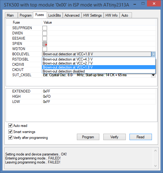

Кто нибудь сталкивался с такой проблемой - ATtiny2313 не работает при +15 градусах, пока не прогреешь корпус, например пальцем или феном? В интернете на одном сайте подобная проблема описывалась, как решение отключить BODLEVEL, но это не очень хорошо, так как возможна нежелательная перезапись EEPROM.

было подобное на партии Mega48, при смене Brown-out detection at 4.3 V на 1.8 V попустило
bod_level.png [14.75 KiB]

Спасибо, попробую. А такое низкое напряжение Brown-out detection на EEPROM не скажется?

с тех пор ставил всегда Brown-out detection на 1.8 V - сбои EEPROM в устройствах на мегах48 бывали весьма редко. Ячейку по адресу 0 EEPROM по старинке не использовал. А так, для надежности, данные в EEPROM лучше дублировать, считать CRC...
