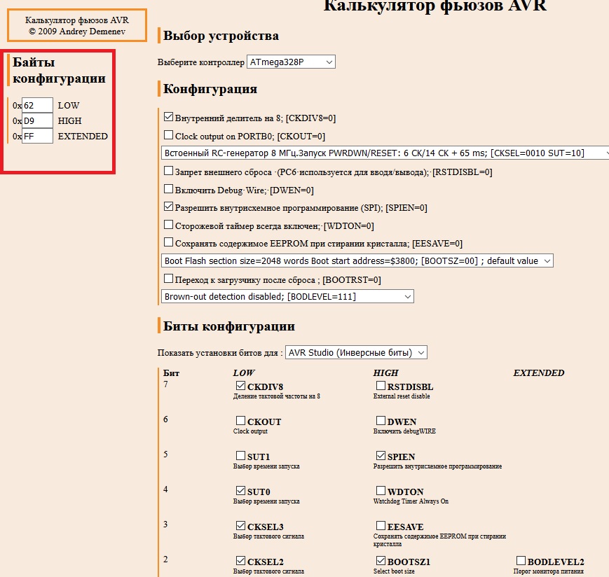

Всем привет!
Сделал видео по фьюзам в программе avrdude_prog).
Думаю , что получилось объяснить отличие инверсных и не инверсных Fuse бит в программе).
Тут плейлист по программе https://youtube.com/playlist?list=PLyqq ... LlgI5uY2Sj
Тут по Fuse битам https://youtu.be/XMkZilVZdmI
Я уже "забил" :))) разбираться в том, в каком виде кто фьюзы пишет.. Всё проще- в "онлайн- калькуляторах" фьюзов есть некие "магические цифры"- называются "байты конфигурирования"
и именно их нужно вписать в соответствующие окна оболочки программатора:
И тогда вам будет абсолютно всё равно "прямые фьюзы" или "инверсные", эти байты в любом случае совершенно одинаковые. :beer: :beer: :beer:
А вообще- считываете с МК фьюзы "по умолчанию" и смотрите SPIEN и RSTDISBL Если SPIEN НЕ отмечен, а RSTDISBL ОТМЕЧЕН, то фьюзы "инверсные", а, если SPIEN отмечен, а RSTDISBL НЕ отмечен, то фьюзы "прямые". А в программах типа "калькулятор фьюзов", обычно, есть возможность выбирать "прямые" или "инверсные" фьюзы вы хотите увидеть.

Starichok51 писал(а):
если фьюз НЕ запрограммирован, то он равен 1 и галочкой не отмечен. а запрограммированный фьюз равен 0 и отмечен галочкой.
Хоть это и абсолютно верно, но к сожалению справедливо не для всех программных оболочек. :( :? В некоторых оболочках установленная галочка означает незапрограммированный фьюз (т.е. равен 1), отсюда столько путаницы. :? :facepalm:
вот авторы этих оболочек и родили эту путаницу ...

Добрый день! Понадобилось в меге 328 зашить фьюзы на 8мгц от внутреннего генератора. При прошивке битов запись зависла и чип стал не видим...Подумал может быть в проге глюк, был еще один контроллер я с дуру и его решил проверить только в другой проге, так же выставил на 8 мгц и контроллер потерялся, в чем проблема? Или в 328 не зашиваются фьюзы на 8 мгц от внутреннего генератора?Единственно что при прошивке еще снял бит bootrst но он как я понимаю зашивается при бутлоадере у меня его нет.

RX24, а что именно вы прошивали, настройки, вы предлагаете теперь угадать?
Вообще внутренний RC и отключенный BOOTRST это как бы настройки по-умолчанию. Если у вас в проге по-другому показывало, возможно там инверсия битов была или что-то вы не так поняли. Короче покажите скрин того, чем прошивали и что там выставляли.
