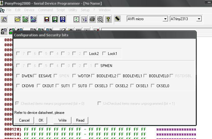

Привет, как в ПониПрог2000 выставлять фьюзы для AT2313, я вижу такое окошко:
Чего это всё значит и как добраться до CKSEL например? Используется Version 2.07c Beta.

Вообще-то картинка весьма странная...
даже если нет ни железа ни МК при вызове конфигурации и ответе кнопкой "игнорировать" (возможно пару раз тыцьнуть прийдется) имеем картинку с верными заготовками:
Снимок_2016_12_12_04_30_17_859.JPG [58.37 KiB]
Правильное окошко для AT90S2313, для ATtiny2313 будет другое.

Спасибо, выставил AT2313 теперь окошко правильное, а стояло AVR Auto.

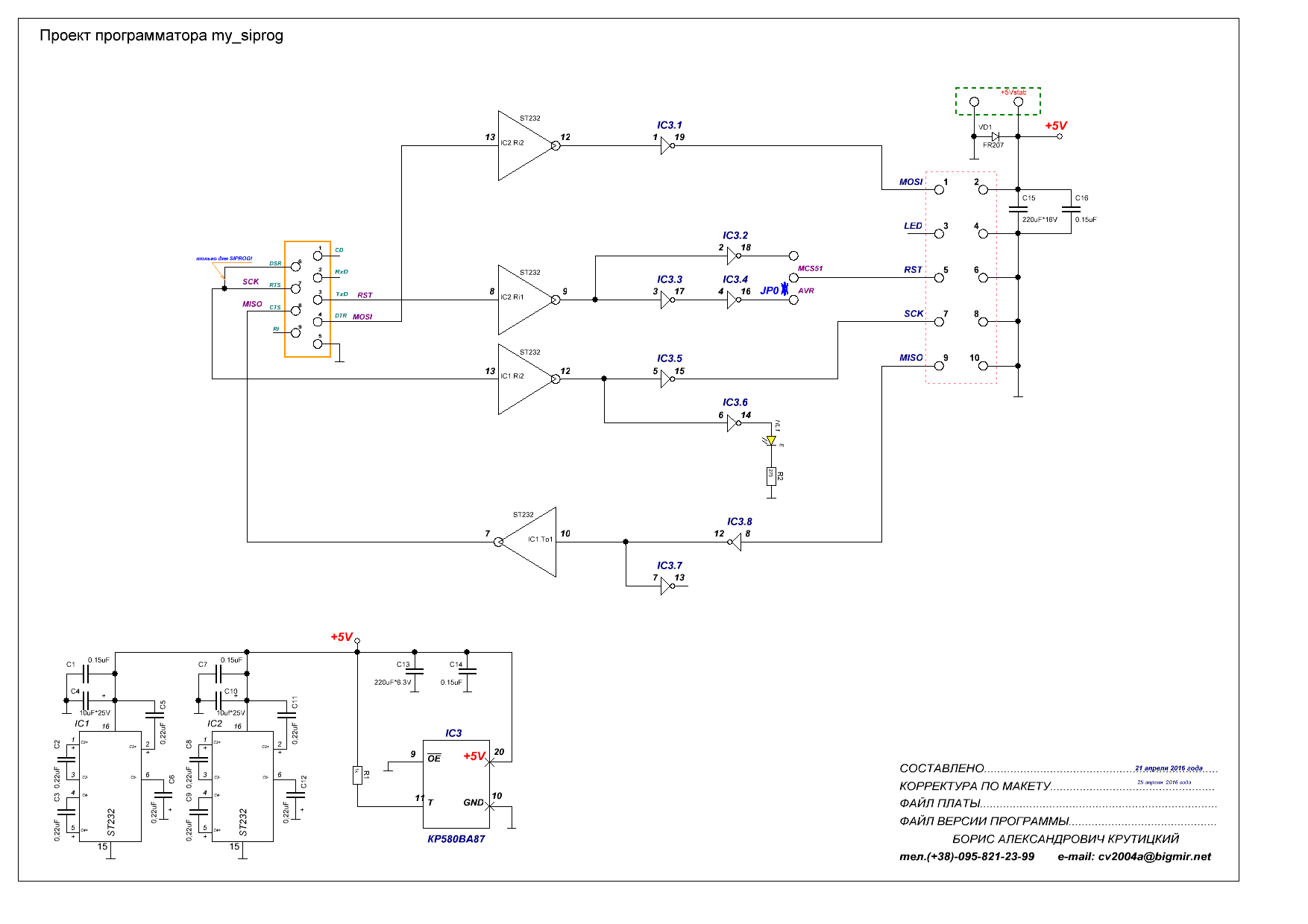

А что за железо-то к компу присоединено?
У поньки в большинстве или LPTшный STK200 или СОМовская версия сипрога....
У мня вот такая сипрожина:
http://img.radiokot.ru/files/20529/155n707ezh.GIF
никаких транзистеров и кормится с USB...
:dont_know:
