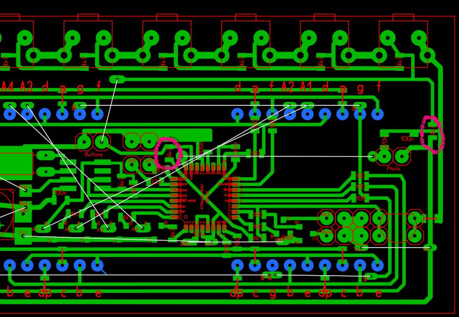

лишний резистор 4к7 к плюсу на ножке РС0
мне кажется вам нужно самому внимательно плату посмотреть

из-за резистора могут кнопки не корректно работать
насчет фото монтажа КРАСИВО, КРУТО!!!
что делать:
1) распечатать картинку 1 ( во вложении ) открыть свою 2-2.lay
и внимательно сравнивать , к примеру на картинке РС0 нога атмеги 8 - точки подключения 3 (4к7, 4к7, и кнопка)
у вас 5 (4к7, buttons. 4к7, 4к7 и кнопка)
и так все ноги амега 8, и ds1307, и индикаторы, и конечно плюс с минусом
если в плате не будет ошибок часы заработают без всяких бубнов
2) прозвоните соседние ножки каждой микросхемы , пайка мелкая возможно короткое между ножками
картинка1.7z [418.59 KiB]
2-2.lay6 [200.15 KiB]

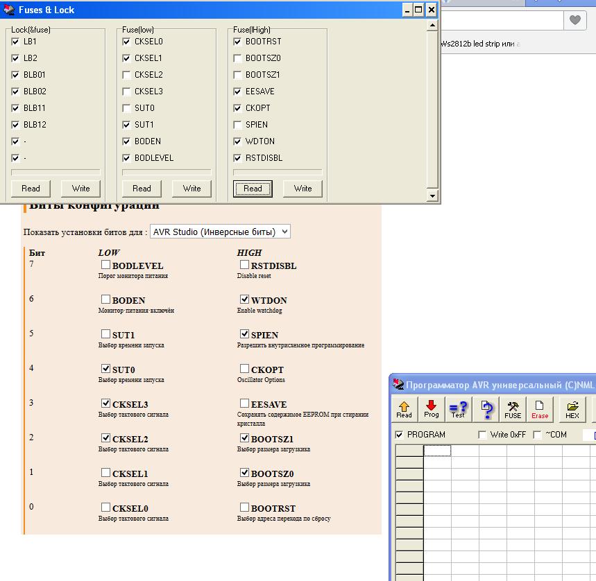

Программировал из-под Sinaprog с предварительным расчетом. Получилось так: Low=E3, High=99. См. вложение.
Или надо отключить WDTON? Тогда Low=E3, High=D9. Может мерцания на индикаторах из-за него...
В настройки войти не мог.
Да, надо отключить WDTON. Неужели он так может влиять?
Подмечено, что моргание сопровождается характерным звуком в блоке питания, независимо от его мощности.
Проверил сопротивление по цепи питания: при прямом включении - бесконечность. При обратном - около 500 Ом.
Fuse.png [20.27 KiB]

у меня вот так стоят галки
где у меня галка там у тебя должен быть пробел (ориентируемся по SPIEN, ЕГО ТРОГАТЬ НЕ НАДО)

Спасибо, Serzh2000! Вчера вечером убрал DWTON; теперь фьюзы полностью соответствуют вашим.
Но симптомы те же.
Буду дальше прозванивать плату и снимать по одному периферию.
