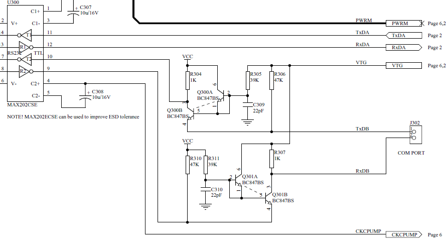

White_Pit писал(а):
заблокировать копеечный элемент
А мне почему-то кажется, что кто-то просто схему неправильно "сдул". :roll:

Все может быть. Если убрать соединение базы и эмиттера, получится схема Дарлингтона.

Dmitry Dubrovenko писал(а):
...кто-то просто схему неправильно "сдул".
Как будто правильно "сдули"(см. фрагмент схемы из фирменного описания с сайта). Погонял в симуляторе, разницу не обнаружил, ну чуть лучше начало спада импульса на выходе, но импульсный ток (единицы мА) в коллекторе перемкнутого транзистора есть! А при работе на небольшую емкостную нагрузку есть завал переднего фронта, так что импульсы этим каскадом не улучшаются. Зато, если перемычку Б-Э убрать, то все хорошо. Загадка...

А если все же предположить, что это (замыкание б - э ) есть технический ляп (и не важно, чей), и сделать нормальное соединение по схеме дарлингтона, плохого то ничего и нету. Наоборот, уменьшится влияние конденсаторов С309 и С310 на форму импульсов.

транзель в таком включении это просто диод. скорее всего в микросборке применили, чтобы не расширять номенклатуру.

Не надо плакать, про ОБ мы уже сами давно догадались. :)) А вот диод нужен для того, чтобы напряжение на коллекторе Q301B (в файле "Фрагмент...") не превысило Vtg. Про номенклатуру - это верно, ибо в схеме полно таких сборок.
White_Pit писал(а):
...что это (замыкание б-э ) есть технический ляп (и не важно, чей), и сделать нормальное соединение по схеме дарлингтона, плохого то ничего и нету. Наоборот, уменьшится влияние конденсаторов С309 и С310 на форму импульсов
Это не технический ляп. Без перемычки Б-Э хоть и будет схема Дарлингтона, и плохого ничего не будет, но не будет и преобразователя уровня :)) Конденсатор С310(С309) компенсирует емкость эмиттерного перехода, без него будет задержан спад импульса .

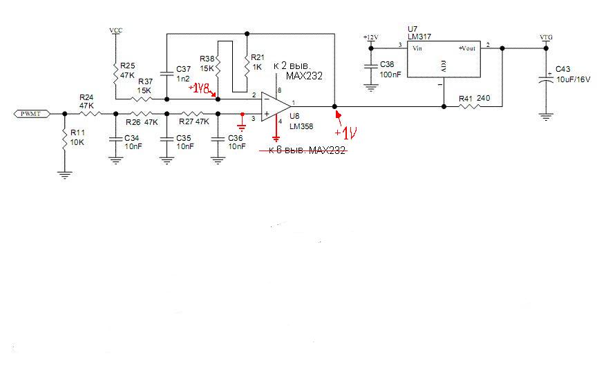

отвечаю всем и не по порядку.
1.Не знаю каких лентяев тут упоминают, лично я прочитал все страницы, начиная с 65. Очень много информации, но единственно правильного решения не нашёл. Смысл такой: у одних работает как есть в оригинале, у других после доработки, у третьих и так и так, у четвёртых ни так ни так.
2. "Проседание" - не в смысле неконтролируемого понижения напряжения, а сознательное уменьшение VTG до нуля. Прилепляю схемку управления элэмкой317. Так вот, я специально закорачивал 3-ю ножку LM358 на массу. При этом она должна сработать тупо в качестве компаратора и на выходе (1 ножка) должен быть тоже ноль. Но там +0.98 вольт. Соответственно на выходе LM317 около +2 вольт. Вот что я имел в виду под словом "просаживает". LM358 менял на другую, результат тот-же. Четвёртый вывод LM358 сидит на земле, а не на минусе, но, по моему, в данном случае это не имеет значения. Кстати, VTG регулируется правильно в пределах 3 - 5 вольт.
3. Питание смотрел осциллографом, скачков не заметил ни по 5-ти, ни по 12-ти вольтам. Правда с ЮСБ порта компа идёт не 5, а 4.8 - 4.9 вольт.
4. На тиньку 13 XTAL1 подавал и на вторую и на третью ноги. Нифига.
Вот такие пироги...

_abk_ писал(а):
И дались вам эта lm317, усилители и интеграторы!
Когда я начинал собирать программатор по схеме Мультика, я еще даже не подозревал об этом форуме и топике. :roll: но интернет исправно перелопатил, и остановился на его схеме и печатке(сайт мультика). потом уже, когда плата была готова (кстати и лут впервые попробовал, до этого рейсфедером трахался) и начал набивать детали, заметил котоссылку, и уже перечитал этот форум, тогда было всего всего страниц 100-120. точно не считал, можно отследить по появлению моего ника с аватаром.
а так, как я впервые решил попробовать что такое мк :solder: (до этого вполне рассыпухой обходился), сильно в схеме копаться не стал, от греха подальше, да к тому-же такая пужалка на плате была как мега8535 :shock:, которую я тоже впервые в лапах держал :facepalm: .
Это теперь я уже (благодаря траблам с тини2313) могу хоть пол схемы переделать не в ущерб работоспособности, а тогда очковал.
Да не должно оно "проседать"
как это не должно проседать? когда только включаем проггер напруга около "0", да и в процессе программирования она несколько раз меняется от около5 до около 0. я это имел ввиду. думал, может у чела до ноля не просаживается.
Это на коннекторе SPI оно постоянно присутствует, что вобщем тоже не есть гуд, но терпимо
Так нормальные люди 4ю ногу на минусовое питание а не на землю сажают.
кстати _abk_ прав, увлекаться сильно регулировкой напруги нет смысла, так как остальная часть схемы при этом остается реализована не правильно, и чтобы программировать низковольтные микры, надо еше на на все выводы городить преобразователи уровня, или запитывать мегу 8535 от пониженного напряжения, что может потребовать замену ее на L8535 или 8535L, точно не помню. вобщем не стоит вычинки.

А не смогли бы "нормальные люди" объяснить, почему нужно сажать 4-ю ногу на минус, а не на массу ? В даташите на LM358 написано, что она может работать при заземлённой 4-й ноге и минимальным выходном напряжении = 0 вольт. Правда при сопротивлении нагрузки = 2 ком. Просто не хотелось в очередной раз впустую переделывать программатор.

oleg63m писал(а):
как это не должно проседать?...она несколько раз меняется от около5 до около 0...
Питание программируемого МК включается/выключается программатором в процессе программирования по заданному алгоритму. Оно установлено заранее и не должно никуда проседать.
oleg63m писал(а):
...большую емкость на выходе LM317 ставить нельзя, как и блоккеры на плате програмирования...
Абсолютно верно. Процесс программирования четко регламентирован по очередности подачи сигналов (в том числе и Vtg) и их длительности. Лишняя емкость на шине Vtg приводит к запаздыванию подачи/снятия этого сигнала и краху алгоритма.
Насчет LM317. На мой взгляд, это ненужное усложнение, поскольку для программирования надо-то всего быстро включить/выключить Vtg. Не устаю агитировать за простой ключ на полевом транзисторе, коммутирующий напряжение питания. Падение напряжения на нем ничтожно. Можно к нему добавить еще один, для закорачивания шины Vtg на "землю" и гарантированного разряда всех блокировочных конденсаторов на адаптере, но это для маньяков, ибо работает и так.
Общие соображения насчет "не работает". Все сигналы, идущие на целевой МК с выводов 8535, определены программой, в правильности которой сомнений нет. При исправном 8535 и правильно прошитой программой и фьюзах остаются только 5 мест, где можно накосячить: Vcc, Vpp, Vtg, связь с компом и разводка. Два последних легко проверяются :), а первые 3 легко меряются - уровни и фронты. Все, никаких чудес. Разве что дохлый целевой МК попадется, но у вас же целые есть еще :) Так что собирающим - больше оптимизма и веры в успех! :))
