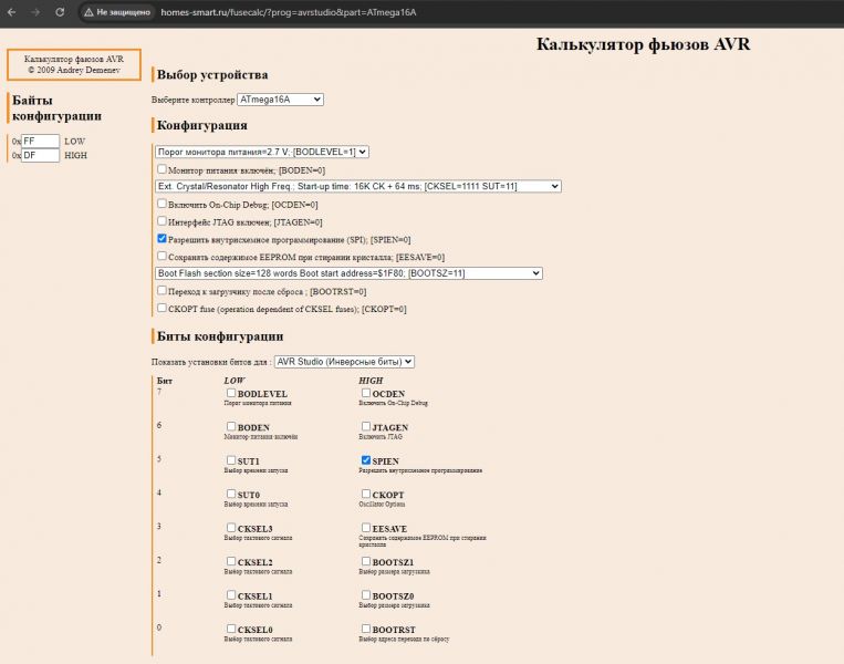

Здравствуйте. Столкнулся с проблемой: слетела прошивка контроллера ATmega16A ваттметра HK-010. Нашёл на форуме электротранспорта переделанную прошивку МК:
https://electrotransport.ru/index.php?t ... msg1424223
Но не могу понять, какие фьюзы ставить? В файле "hk_010_fuse_txt" написано "Reading fuses address 0 to 1.. 0xFF, 0xDF .. OK!" Правильно ли я понимаю, что байты конфигурации нужно выставить так: LOW - 0xFF, HIGH - 0xDF?
Прикрепляю архив с файлами для прошивки.

Хатуль писал(а):
...Правильно ли я понимаю, что байты конфигурации нужно выставить так: LOW - 0xFF, HIGH - 0xDF?
Да, правильно.

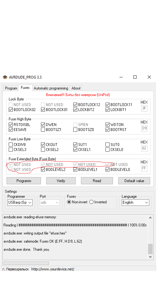

Откуда галки в этих фьюзах? Микроконтроллер вроде как новый, но по дефолту галок быть не должно.Аврдудс ругается и не шьет.

СообщениеДобавлено: Сб янв 04, 2025 19:22:35
Карма: -4
Рейтинг сообщений: 5
Зарегистрирован: Ср ноя 27, 2024 22:35:39
Сообщений: 82
хоть бы написал тип контроллера....мало того, что этих битов физически нет, а галка обозначает лог 1, т.е. НЕ Запрограммировано....
надо найти фьюзы "чистого" или расшифровать эти...понизить частоту программирования...

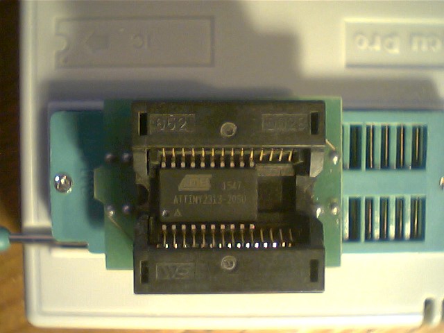

watchmaker писал(а):
Чип в SOIC корпусе, на панель просто так не поставишь.
:dont_know:
Легко... :))
