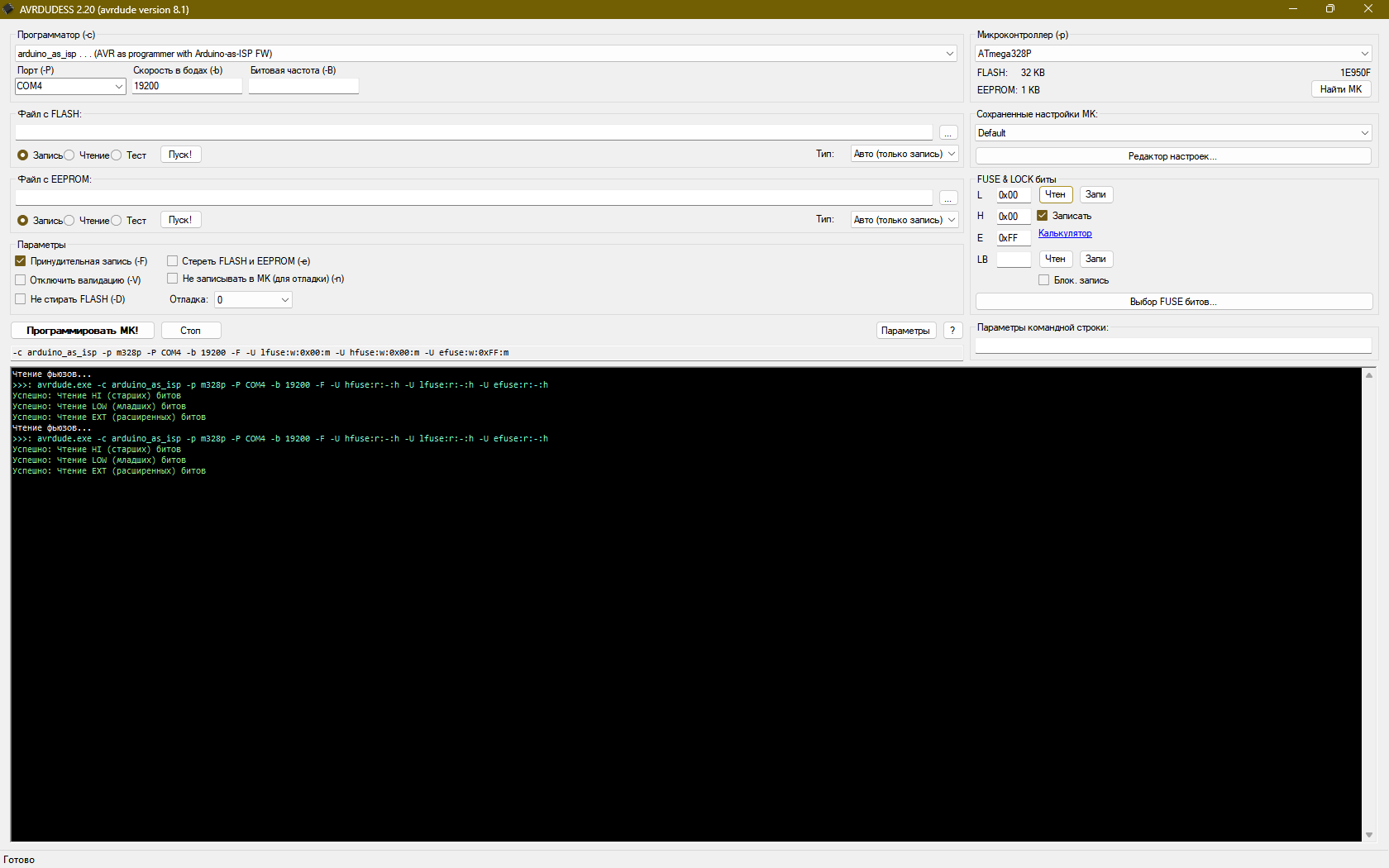

СообщениеДобавлено: Пт окт 10, 2025 11:11:08
Зарегистрирован: Пт авг 05, 2016 04:47:49
Сообщений: 1124
второй день не могу записать фьюзы то их нету пусто при чтении было
то потом одни считывает тут же считываешь уже немного другие показывает
а нужные ставиш ff de 05 он не записывает
если все удалить оставить пустым то записывает но в Н делает 00
как правильно выставить уж хоть что нибудь что бы нормально записалось и считывалось
я на ардуино записал ардуино-исп и подключил к ней вторую ардуино что бы её вылечить
в настройках выбрал ардуино -ас-исп вроде всё правильно

Не пытайтесь прочитать фиолетовую (или зеленую) китайскую плату с МК LGT8F328P?
Они не с ATmega328P.

СообщениеДобавлено: Пт окт 10, 2025 12:11:04
Сообщений: 1124
нет про те я знаю чт оони немного другие как и 328pb
у меня плата чёрная нано с 328Р до этого были синие 328Р и они без проблем заменялись загрузчиком под уно
я прям из ардуино иде их меняю за пару секунд
да и на промини красных 328Р уже больше сотни заменил загрузчиков
а вот с этой что то случилось не помню и она говорит что фьюзы не подходят под уно
а с ними я не очень понимаю как работать
