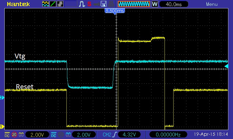

Собрал год назад программатор HVProg. В последовательном режиме работает отлично. Захотел испробовать параллельный режим в этом программаторе. Нужно запрограммировать Atmega8 и не захотел работать. Atmel Studio не может считать сигнатуру пишет или 0xFFFFFF , а если понизить напряжение питания до 3.3 вольт то 0x1E1E1E. Напряжение на выводе Reset 12.6V. 5V не просаживается. Atmega8 живая. В другом программаторе в параллельном режиме все читается и пишется.В чем может быть причина?

Так и никто не ответил.
Посмотрите правильно ли формируются сигналы Vtg и Reset. Да и Vtg при включении программатора всегда включено. Разве оно не должно включаться тогда когда идет обращение к микроконтроллеру ?

v тg можно проверить управляя из студии.
а ресет, да и другое можно прочитать в даташитах на мк. если честно я не помню. ну и напряжение ресета можно подергать подавая на соответствующую базу через резистор напряжение 4-5 вольт.
если vtg не изменяется в процессе программирования, надо в схеме мультика диод проверить между лм317 и микроконтроллером, в том ли направлении включен, в других схемах не помню как.

сигналы формируются , но вопрос по Vtg . Vtg должно быть постоянно включено или только включаться на момент программирования-чтения контроллера ? И как в Atmel Studio отключить проверку сигнатуры ?

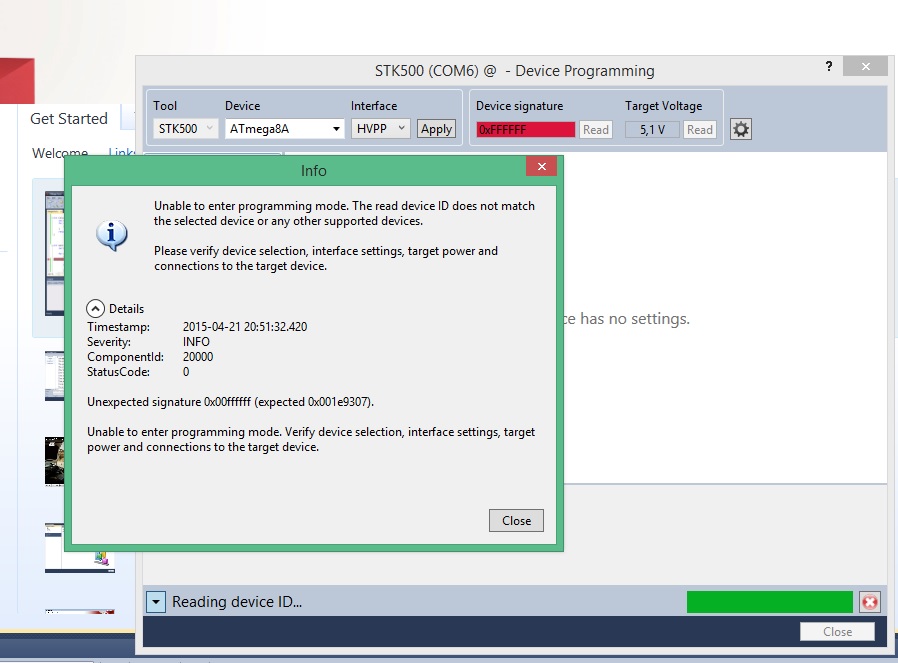

вот такую ошибку пишет студия.

SergSV писал(а):
вот такую ошибку...
Ну так Вам все подсказали же! :))
Надеюсь выбрали Вы МК правильно и режим указали HVPP. Дальше пишет: Vtg проверьте и правильность подключения. Проверяли?
Если верить форуму, и Ваше изделие схеме соответствует, то с Vtg у Вас косяк :))) Странно, что приведенная Вами осциллограмма этого не показала.
Кроме того, при Vtg = 5,1В, как на скриншоте, на PD5 не логическая единица будет. А если у Вас PD5 вдруг битый, тогда откуда управление Vtg на осциллограмме? Что-то Вы не договариваете...
Правильность подключения проверяли? Сигналы на ножках целевого МК, занятых в HVPP, смотрели?
И какого типа предохранитель F1?
Где-то Вы налажали. Сам собирал по http://radiokot.ru/lab/controller/41/ 2 штуки, никаких проблем с учетом моментов, о которых я тут писать устал.

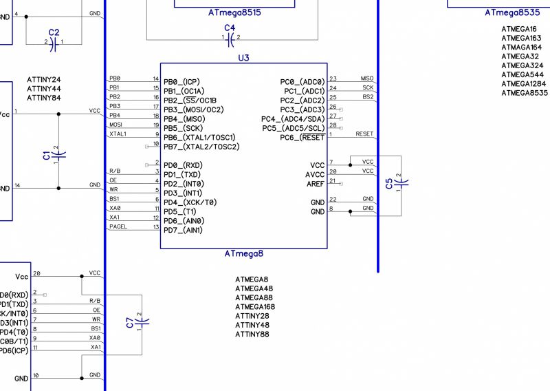

МК выбран правильно .Предохранитель пока убрал думал он косячит. На PD5 не единица как я думал, а там ШИМ. Vtg регулируется. Я понял что пишет мне проверить подключение. Да в том то и дело что все проверил, все в норме.
Посмотрите может у меня не правильно подключена Atmega к выводам программатора ? Полная схему разводки под панельки во вложении.
Увеличенная под Atmega8
разъем программатора в увеличенном виде
панельки.rar [555.82 KiB]
