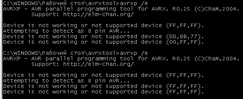

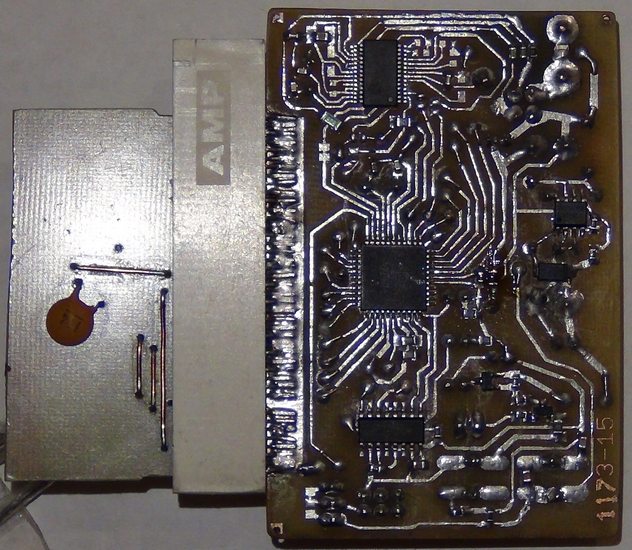

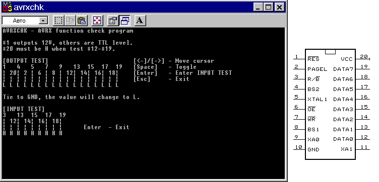

Собрал японскую lpt штуку. Погонял тест в вмваре в 98.
И вроде как почти всё работает.Получается что в комп данные идут, а с компа на ногах ничего. Только прыгает с 0,9в на 0,14в когда 20 дрыгаю. Может оно так и надо, но при тесте ноги данных МК не управляются.
Решил не мудрить и погонять имеющийся на платке mega168p, не прокатило.
В начале ошибка сигнатуры, МК просто не узнаётся, не ковырять же исходники.
В продолжении видно что с МК всётаки чтото читается и похоже правильное в какойто мере. Второй кусок без МК.
Потому завернул всё на яндекс может кому что и сгодится.
Большой кусок установленая венда.
Кусок поменьше всё что нашлось об устройстве, проги, журнал, форум.
Самый маленький кусок проект в игле с библиотекой под слоты. Завёрнуто в архив, врятли оно комуто потребуется.
На базе проекта буду рисовать уже usb hvprog.
Фотки

С DipTrace я никогда не дружил, поэтому что там у вас посмотреть не смогу, уж очень много версий этой программы и все они несовместимы, 2107 точно бесполезна.
Так и не понял для чего регулировать 12в и что там за модификация для кварца и где этот кусок схемы.
Собрал более класическую схему, все потроха тут.
схема export\EHWProgUSB.sch.pdf
плата адаптера adapters\
насколько я правильно понял ноги.
Вместо полевиков перемычки, вроде как отключать питание только тиньке нужно.
Делитель к PA6PA7 36к+150к поставил 33к+150к хотя не понял даже зачем он.
Транзисторы поставил от балды с похожей проводимостью.
На выходе преобразователя 12,5в, через транзистор точно сядет. 1VD2 обычный 4148.
Дроссель похожий на ДП0,1 от бритвы, без нагрузки не греется.
Светодиод 12в загорается когда касаюсь контакта HW, не круто, надо лепить резюк на корпус.
Есть мега 168p которая залочена, хотя я там ей ещё ноги поломал поэтому уже не важно.
На адаптере стоит живая мега, подключаю последовательно в avr studio, читаются правильные фьюзы и правильная сигнатура, предположу что програматор получился рабочий.
Подключаю этуже плату паралельно и МК не определяется.
Куда копать?

для начала взять бы микру попроще, например мега8 в дип корпусе, и паять легче, и не требовательная.
почитать на нее даташит. и что значит заменил полевики перемычками? нормальные люди наоборот после долгих мытарств возвращают части схемы к перврначальному виду. хотя иногда с упрощениями работает даже лучше.
попробуй для начала понизить частоту ISP, может оказаться, что в SPI мк работает от свего генератора, а в HVPP тактирование подается исскуственно от 8535, а частота задана не верно.
вобще то правильнее было бы сделать все как на схеме, проверить, а потом уже усовершенствовать.
ну и осциллоскопом логику функционирования узлов неплохо бы проверить

Завёл свою поделку, её ещё допиливать.
Оказалось что резистор светодиода 220 ом сжирал 12,5в до 9в. Светодиод горел как факел.Поставил 680ом и просадка стала до 11,5в, МК определился. Думаю и до 1,5к можно увеличить сопротивление.
Резисторы 2к2 20к как в статье, хотя писали что это не правильно и надо поменять местами, но напряжение то правильное, хотя может из за этого просадки.
А может дроссель слаб или резистор 5ом вместо 1ом как писали в исправлении, но на дросселе напряжение также, хотя мультиметром импульсы не померять.
10к на 2,4к пока тоже оставил.
Попробую как нибудь припаять к панельке дохлую мегу с оторваными ногами кварца, может оживлю.
Схемы управлением питанием и кварцем пока нет, делал под полевики, но их нет, но схема выше более доступна хотя сложнее.
Фото поделки
Только AVR Studio может шить в параллельном ?
