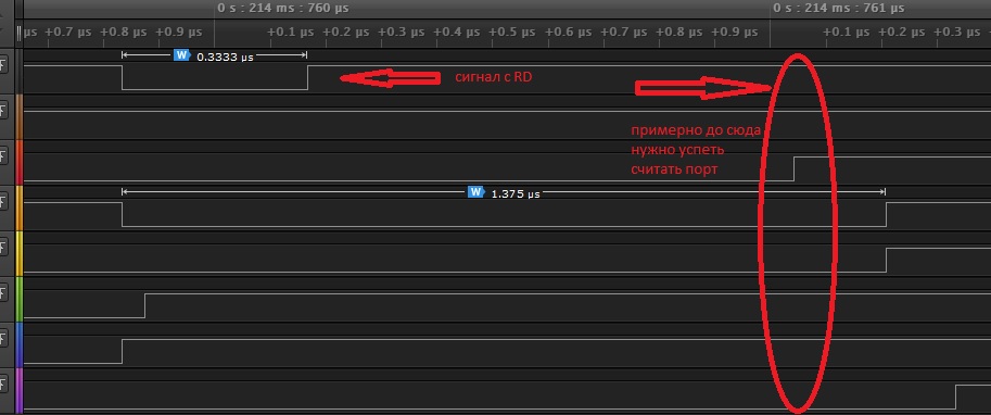

COKPOWEHEU писал(а):
Зачем cli и sei в прерывании?
Почему не использовали кольцевой буфер?
Точно средняя частота возникновения прерывания INT0 меньше скорости передачи по UART? Если больше то никакие ухищрения не помогут.
Точно для логического анализатора не нужна привязка к времени?
ширина импульса за который нужно успеть считать данные с порта 0,33 мкс, до следующего импульса еще примерно 0,7 мкс
кварц на 16мГц
я не смог найти данные о том через сколько изменения логического уровня на пинах контроллера переходят в регистр PINn
мне кажется, что в регистр PINn либо не успевают заноситься изменения, либо контроллер не успевает с него считывать, потому что когда я дергаю ножку прерывания вручную по UART передаются точные данные, а когда подключаю к шине устройства данные идут с большими ошибками
привязка по времени пока не нужна, возможно добавлю на будущее, если вообще заработает нормально

По идее контроллер должен успевать, но не UART. Если ширина импульса 0.33 мкс и пауза между ними 0.7 мкс, период колебаний 1.03 мкс что соответствует частоте 971 кГц, по 10 бит на посылку UART получается требуется скорость обмена не менее 9.7 мегабит в секунду. Даже если такое позволяет контроллер (хотя не позволяет, его частота должна быть более 77 МГц), стабильность будет на нуле.
На счет того, что данные не соответствуют ожиданиям - я не знаю, какая там схема, вдруг не все напряжения успевают установиться.
Прерывание прервано быть не может, если этого специально не разрешить, но здесь этого не делается. sei сразу перед reti не успеет отработать.

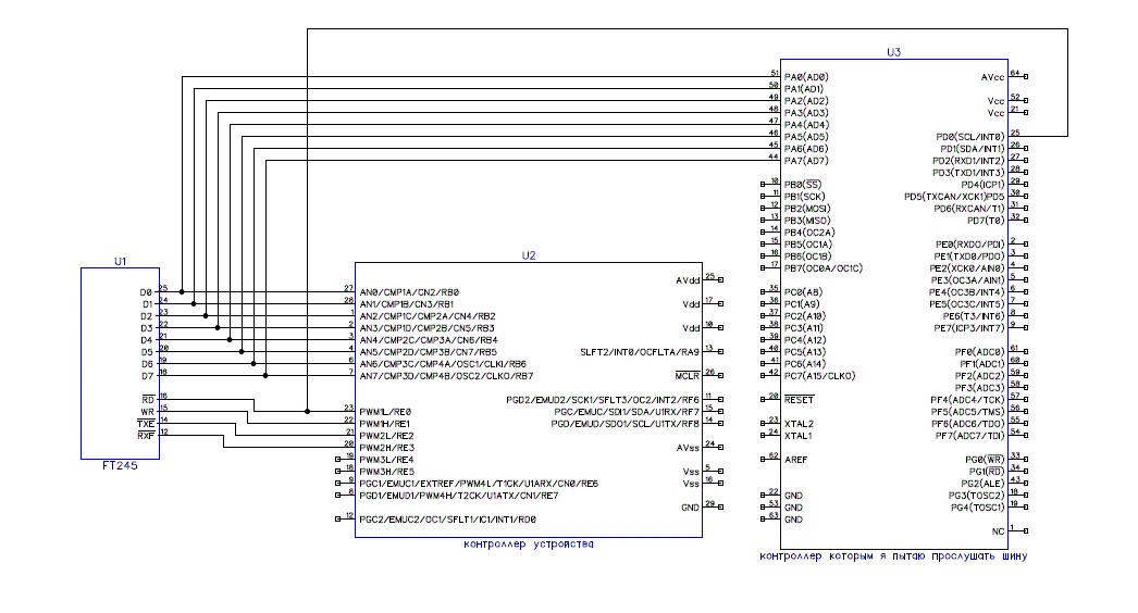

схема довольно простая, все напрямую без резисторов и конденсаторов,
то, что я подключаюсь к устройству и оно продолжает стабильно работать говорит о том, что какие то серьезные помехи я не вношу
посылки идут не постоянно, а пачками, на это я и рассчитываю судя по тому, что у FT245 два буфера 384 и 128 байт, мне на буфер байт 700 будет за глаза

Пробовал ставить кристалл на 20Мгц и сразу во внешнем прерывании кидать в данные с PORTA в UDR1, количество правильный данных заметно возросло, прерывание настроил на спадающий фронт
Что вы имеете ввиду под программным прерыванием? просто считывать данные с порта в главном цикле программы не используя аппаратных прерываний?
Прилагаю картинку с лог. анализатора
черный канал подключен к линии RD, остальные каналы на шине данных, в месте обведенном овалом появиться импульс с линии WR и данные на шине изменяться, я пока к WR не подключался, это будет следующим шагом, когда все заработает
Новый точечный рисунок (2).jpg [73.21 KiB]
