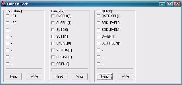

итак мк определяется нормально...
ставлю галочку "тормоз", хотя и без этого чекбокса всё работало...
жамкаю PROG и вот эта ошибка, если нажать NO, то появляется такая же ошибка по следующему адресу
Теперь немного магии... жму READ, получаю вот что:
и тут же пробую залить то что считал:
и ,трах-тибидох, всё отлично заливается в мк...
как же залить нужную мне прошивку... в чём может быть причина? повторюсь что пару раз она заливалась без проблем

00 это запрограммированные ячейки, после стирания должны быть 3fff кажестся или ffff не помню точно как здесь представляется
то, что после считывания нулей ты пишешь снова нули и оно типа программируется это нормально.
попробуй зайди в закладку фюзов, установи все чекбоксы на все фюзы защиты и сотри кнопкою память.(erase)
потом проверь установки фюзов защиты еще раз, считав фюзы. проверь номинал резистора на данных, может большой
попробуй дрогой микрик

насчет фюзов, если хочешь верную подсказку, считай фюзы и выложи скриншот.
программатора под рукою нет, гадать не хочу

все пустые показывает...

Ekseet
нажми "Read" в каждом столбце.
Стертые байты должны быть FF (или на Tiny по другому?). На нули кроме нулей ничо не запишется.
У меня схожие сообщения (""Ошибка записи,@=0000, надо хх, есть FF. Повтор?" только на EEPROM'e, на флеш всё как бы пишется на Atmega8, дальше верифицируется и читается, и даже если прочитать потом - визуально то же самое, что записал - при маленьком коде, а при большом разночтения. Но сейчас уже не разберешься в чем дело, надо проверить на другом МК через месяц - как придет из Китая.
Это не пустые. если сразу нажать гденить врать(write :))) ) микрик сразу же заблокируется. так как получится все фюзы выставлены.
сначала нало все считать, затем убрать галочки там, где надо запрограммировать и поставить там, где должно быть выключено.
не спорб, дурацкая система, но комуто (с бодуняры видимо) показалось что так удобнее :dont_know: :kill:
