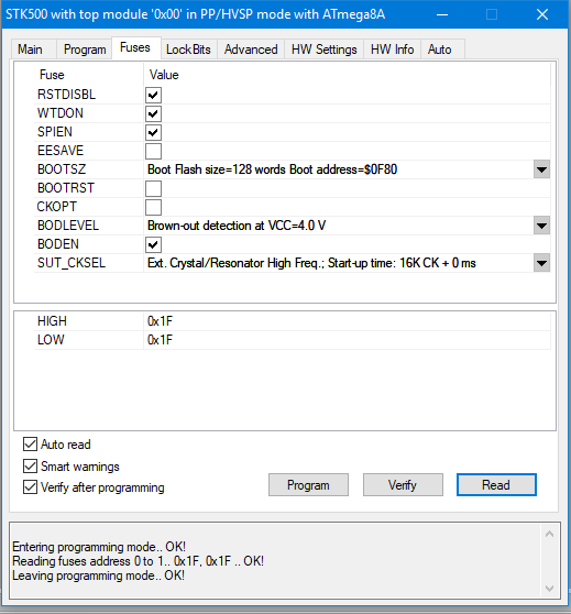

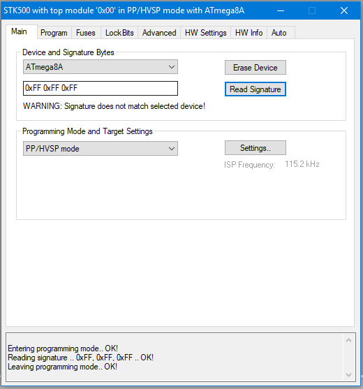

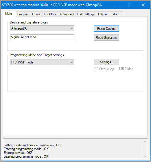

Здравствуйте. Помогите разобраться с программатором HVProg. Не могу прошить МК Atmega 8. Сам МК нормальный, USBasp его видит и шьет.
Выбираю режим ISP. При прочтении "read signature" выдает ошибку
Выбираю режим PP/HVSP. МК читается, фьюзы тоже. А вот записываться не хочет.
СпойлерИзображение Изображение Изображение Изображение
Подскажи что делаю не так. Программа AVR Studio 4.
Трудно сказать вот так сразу, но предположу, что в этом месте,
под кнопочкой настройки ISP нужно частоту занизить, по инструкции она не должна быть более 1\4 от тактовой. и да, мега8 кажется пишется в режиме SPI в отдельном адаптере, распиновка отличается от параллельного. полистай форум, если интересно. там все есть, а я уже не помню точно:cry: .или даташит покури. там тоже много интересного :beer:
ниразу не вижу, чтобы что-то читалось.ни в последоват, ни в параллельном
там кварц хоть есть, или тактирование?
