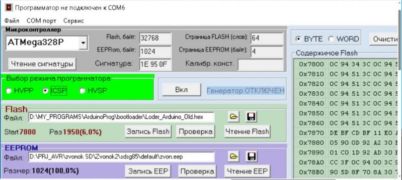

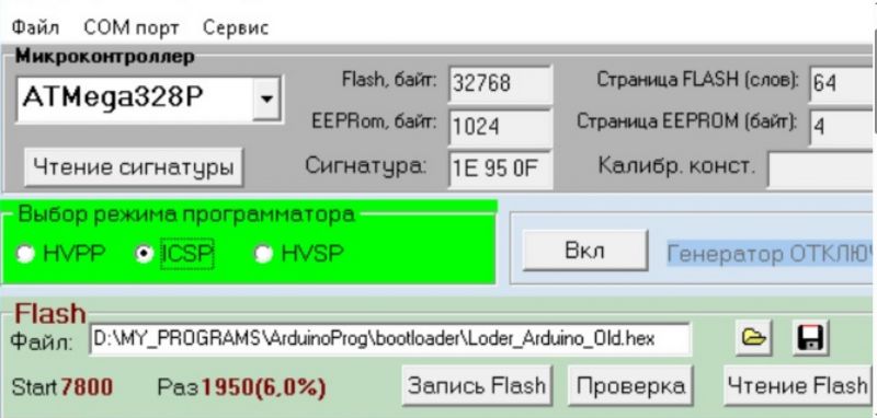

Я свой универсальный программатор выложил, программирует в 3х режимах, паралельном, последовательном и последовательном высоковольтном.
Но хотелось бы посмотреть что у вас нафантазировано в областе паралельного программатора. :))

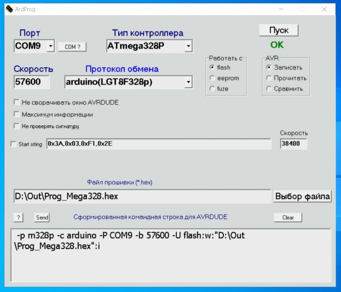

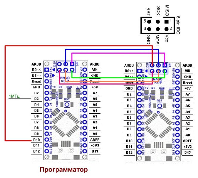

Для режима ICSP можно по быстрому сделать программатор из Arduino Nano.
Достаточно в Arduino Nano загрузить прошивку.
Добавлено after 12 minutes:
Достаточно в Arduino Nano загрузить прошивку с помощью USB программатора.
Комментарий к файлу: Прошивка для Arduino Nano
Prog_Mega328.hex [19.98 KiB]
Комментарий к файлу: Программатор по USB
ArduinoProg.zip [591.89 KiB]
