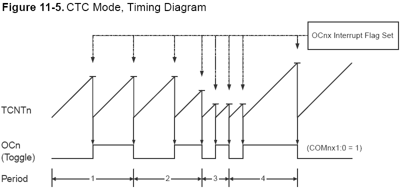

У таймера есть режим счета до сравнения и сброс по сравнению, заодно он может АППАРАТНО при этом событии инвертировать значение пина, к которому он подключен - получается сразу генератор на выходе, причем одному таймеру принадлежат сразу два вывода работу которых можно контролировать устанавливая соответствующй режим таймера - к нему может быть задействован либо один вывод, либо два и тогда на втором выводе сигнал будет в противофазе. Поэтому пишут что в контроллере 4 выхода ШИМ при 2-х таймерах в наличии...
Да, пожалуй раздел даташита посвященный режимам работы таймера довольно запутан, но там вроде бы как по картинкам все ясно...
Вот именно! Достаточно взглянуть на эту картинку чтобы понять: это то, что надо!
xkp, вот формула из ДШ для генерируемой частоты:
OCRnx от 0 до 255 для 8-ми битного таймера и до 65535 для 16-ти битного таймера.
Можно нарисовать таблицу (например, в Экселе) всех возможных частот в зависимости от значений OCRnx и N, и оценить точность генерируемых частот.

именно этот режим и не получается запустить
Код:
.INCLUDE "tn13DEF.INC"
.list
.def tmp=r16
.def tmp0=r17
.def cnt=r19
.DSEG
.cseg
.org $0a
RESET:
   ldi tmp,low(RAMEND)
   out spl,tmp
.macro   OUTI
   LDI   R16,@1
   OUT   @0,R16
.endm
   OUTI   tccr0a,(1<<com0a1)|(0<<COM0A0)|(0<<com0b1)|(0<<COM0b0)|(1<<wgm01)|(0<<wgm00)
   ldi tmp,low(RAMEND)
   out spl,tmp
   ldi tmp,$01   ;преддилитель 64
   out tccr0b,tmp
   ldi tmp,0b00000111
   out ddrb,tmp
   ldi tmp,0
   out portb,tmp
   sei
main:
   ldi tmp,$c0
   out ocr0a,tmp
;   ldi tmp,$10
;   out ocr0b,tmp
main_2:
   rjmp main_2
;      Address Labels Code Comments
.org $00
   rjmp RESET ; Reset Handler
      reti   ;rjmp EXT_INT0 ; IRQ0 Handler
      reti   ;rjmp PCINT0 ; PCINT0 Handler
      reti   ;rjmp TIM0_OVF ; Timer0 Overflow Handler
      reti   ;rjmp EE_RDY ; EEPROM Ready Handler
      reti   ;rjmp ANA_COMP ; Analog Comparator Handler
      reti   ;rjmp TIM0_COMPA ; Timer0 CompareA Handler
      reti   ;rjmp TIM0_COMPB ; Timer0 CompareB Handler
      reti   ;rjmp WATCHDOG ; Watchdog Interrupt Handler
      reti   ;rjmp ADC_inc ; ADC Conversion Handler
.exit

что, нет реакции на выводе OC0A?
так он у тебя постоянно в 0 сбрасывается
Код:

кто что сбрасывает? подробнее пожалуйста. эти битики регистра установил согласно даташиту

комбинация :
Код:
OUTI   tccr0a,(1<<com0a1)|(0<<COM0A0)....
всегда, т.е. при совпадении OCR0A и TCNT0 переводит вывод OC0A в 0, чтобы значение на выводе менялось каждый раз на противоположенное надо установить COM0A1:COM0A0 = 01, в посте выше,где приведены диаграммы, обрати внимание на надпись Toggle

вот и заработало!!! :) начинаются эксперименты по разгону максимальной частоты tiny85

это у нас называется прерывания по переднему и заднему фронтам входа INT0. хотя... наверное это не совсем то... но идея хорошая. подумаю над этим.
R5VCH
Хотелки:
СпойлерАналоговый осциллограф С1-112, С1-118, другие
не/рабочие модули от комплекса ОДА-102
всё что касается AVR, arduino, raspberry
всё что касается КВ-УКВ-радиосвязи, mashtastic
 Заголовок сообщения: Re: Ассемблер (ASM) для AVR в вопросах и ответах
СообщениеДобавлено: Ср сен 05, 2012 20:14:37
Карма: 90
Рейтинг сообщений: 1432
Сообщений: 4596
Откуда: Планета Земля
Нет, прерывания по INT - это совсем другое.
Режим захвата имеет тот-же модуль, что и режим ШИМа. Т.е. он может и так и сяк.
PS: Дайте прямую ссылку на ДШ вашего МК.
