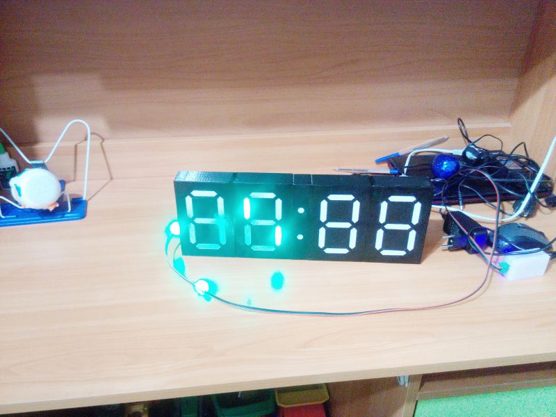

Изображение склеил ! светится отлично и при свете а в темноте вообще красота

подключил пока блок управления гирляндой ... на вопрос детей что "показывают не совсем время" говорю что часы марсианские :)

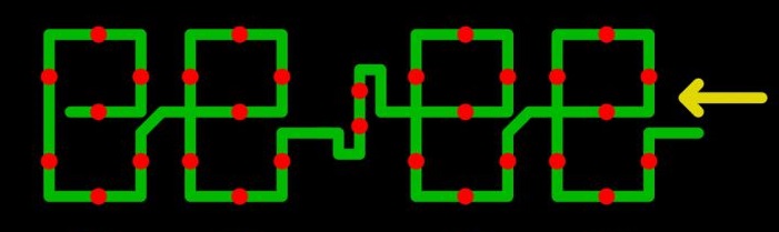

Собирал по такой схеме : Изображение светодиоды спаял по такой схеме : Изображение

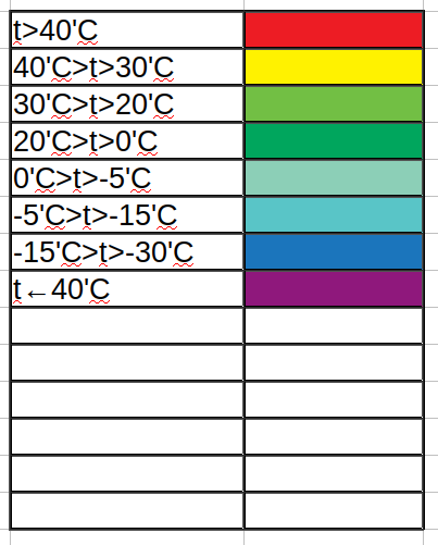

Можно подредактировать прошивку под следующий алгоритм работы: отображение времени зеленым цветом, через 15 секунд отображение температуры внутри, снаружи и давление (интервал 1 сек) и сделать изменение цвета в зависимости от температуры: жарче-краснее, холоднее -синее (-40 и выше - фиолетовый :) ) ?.
По зависимости цветового оттенка попробую нарисовать табличку.
вот тут не учёл ширину сегмента с разделителем часы: минуты, так что подумать надо и посмотреть как лучше отображать давление и температуры :
разные проекты
 Заголовок сообщения: Re: Не скучные часы на WS2812B
СообщениеДобавлено: Вт апр 30, 2019 14:45:41
Рейтинг сообщений: 38
Зарегистрирован: Ср окт 10, 2007 10:54:35
Сообщений: 818
Откуда: Омская обл
как то так ...предварительно
