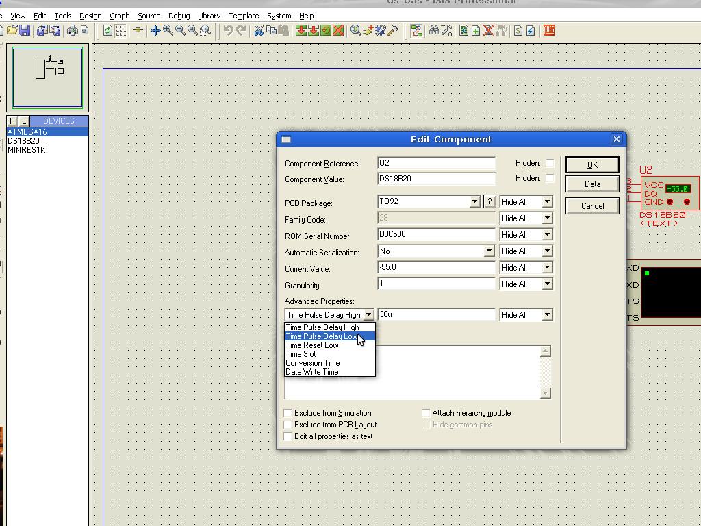

Однако результат прежний - на экране -0
Вот быстренько схемку в протеусе набрасал.
Народ, просю-сю-сю, подскажите, где ошибка??? :cry:
Посмотрел в примерах в протеусе к АВР, там есть для ds18. На Си пример работает.

Так ... По схемотехнике все правильно :-) По программе тоже ... по-крайней мере , что касается ... 1Wire . За преобразование не отвечаю ..
Но есть но ... Мой проект тоже не заработал в Протеусе . Я долго искал ответы в интернете , пока не наткнулся на сайте http://bascomavr.3bb.ru/ на инфу о том, что код для работы с 1Wire скомпилированный Bascom'ом и Протеус не очень дружат ... Я все это повторил в железе .. Все работает , как часы - Поверьте :)

пока не наткнулся на сайте на инфу о том, что код для работы с 1Wire скомпилированный Bascom'ом и Протеус не очень дружат ...
Спасибо, я тоже видел эти сообщения на http://bascomavr.3bb.ru/, но все же надеялся, а вдруг, что то есть обходное.
Еще раз, спасибо
Сегодня 23/06/2009 Вытащил из сети протеус 7,5. Надеялся на чудо, Но - чудес не бывает. ds18 так и не заработал. Грустно. :cry:

Все дело в таймингах если их покрутить в свойствах то все начинает работать.
Вот архив с рабочим проэктом Протеуса и Bascom'а.

Спасибо за подсказку, но что то я туплю :oops:
Где и че подкрутить? И в свойствах чего?

Вот скрин нужные параметры в выпадающей менюшке.

К концу дня у меня что то с головой не так. :(
На меге16 протеус все нормально показывает.
Все тоже самое, но на меге8 - и все, тупик. Метод научного тыка не катит. :(

Вот архив с рабочим проэктом на мега8 в Протеусе 7.2 SP2.

Спасибо огромное, разобрался. :)) :))
