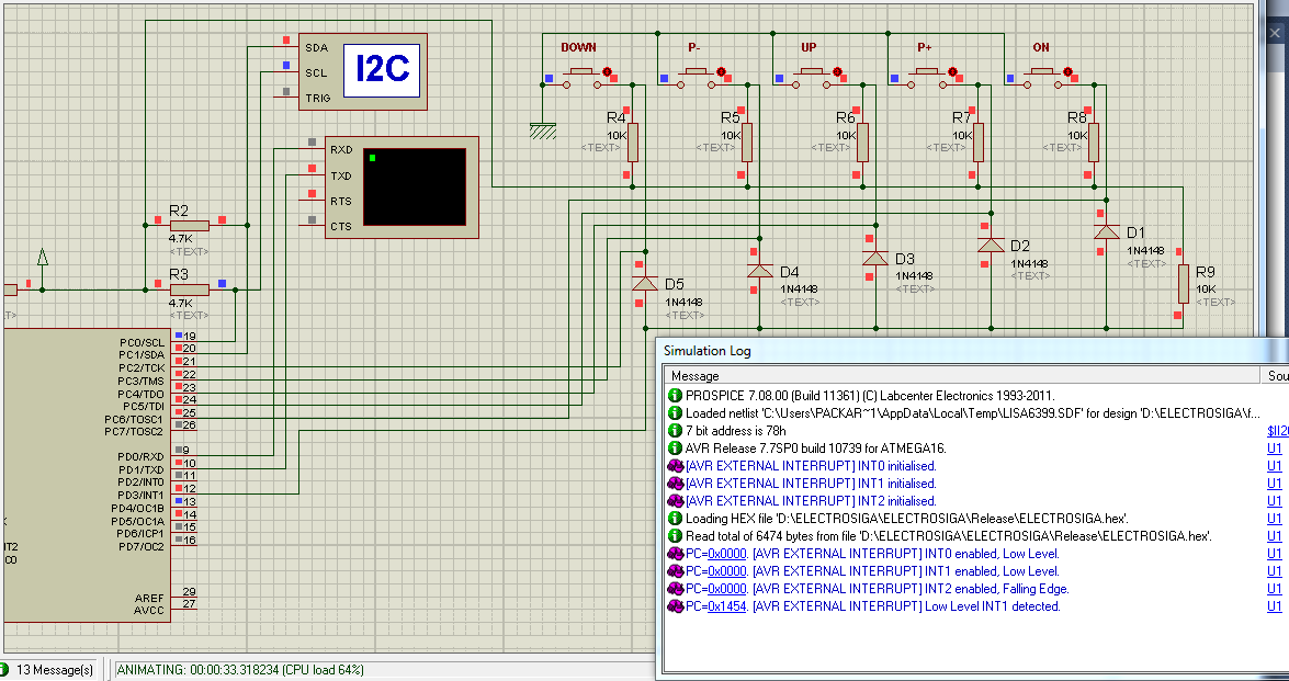

всем спасибо за мнения. учту а тем временем я похоже снова где-то накосячил причем жестко , инициализирую внешнее прерывание INT1 , пишу обработчик , залил на макетку , прерывание не пашет , засимулил в протеусе так полный хаос увидел :
во-первых инициализировал по падающему фронту а протеус пишет что по нижнему уровню
во-вторых под инициализацию попали каким-то боком INT0 И INT2 (на скрине ниже это видно)
в-третьих при симуляции INT1 срабатывает только 1 раз , далее сколько по кнопкам не тыркай - реакции никакой , при этом на макетке нет даже этого первого срабатывания
думал что криво написал обработчик , вычистил его оставив только задержку на дребезг контактов - ситуация не поменялась
код обработчика приводить не буду так как даже при наличии одного-лишь _delay_ms(20); в нем глюки не исчезают
так-же пробовал грешить на использованные мной указатели , вдруг добрались до GICR , вынес из кода все фрагменты записи по указателю , теперь с ними работает только pgm_read_byte() и pgm_read_word() то-бишь только на чтение , не помогло
Код:
void buttons_interrupt_init(void){
   PORTC |=  _BV(PC2) | _BV(PC3) | _BV(PC4) | _BV(PC5) | _BV(PC6);
   DDRC &= ~( _BV(DDC2) & _BV(DDC3) & _BV(DDC4) & _BV(DDC5) & _BV(DDC6));
   DDRD &= ~_BV(DDD3);
   PORTD |= _BV(PD3);
   buttons_interrupt_change_edge(1);
   GICR |= _BV(INT1);
void buttons_interrupt_change_edge(uint8_t edge){
   cli();
   switch(edge){ // ЧЕКАЕМ ЧЕ ПРИЛЕТЕЛО
      case 1 : { // ЕСЛИ 1 ТО ОТРАБАТЫВАЕМ ПО СПАДАЮЩЕМУ ФРОНТУ 1->0
         MCUCR |= _BV(ISC11);
         MCUCR &= ~_BV(ISC10);
      case 0 : { // ЕСЛИ 0 ТО ПО НАРАСТАЮЩЕМУ ФРОНТУ 0->1
         MCUCR |= _BV(ISC10) | _BV(ISC11);
      default: break;
   GIFR = (1<<INTF1);
   sei();
и скрин симуляции о котором шла речь выше
понимаю , информации мало , но мб кто-то знает какого типа ошибка могла привести к такому безобразию
ps: компилятор ни варнингов и ошибок не выдает

вот уже вторые сутки не могу победить проблему , создал отдельный проект в котором пытаюсь завести только внешние прерывания и получаю ту-же лажу что описал ранее - протеус показывает только первую сработку прерывания, и как выяснилось программа не заходит в обработчик так как не зажигается светодиод подцепленный к PORTA0
листинг si_1.h
Код:
#ifndef _SI_1_H_
#define _SI_1_H_
/* defines                                                              */
#define BIT_INVERT(reg, bit)            reg ^= (1<<bit)
#define BIT_IS_SET(reg, bit)            ((reg & (1<<bit)) != 0)
#define BIT_IS_CLEAR(reg, bit)            ((reg & (1<<bit)) == 0)
#define WAIT_FOR_BOUNCE                  20 // ЗАДЕРЖКА ДЛЯ ДРЕБЕЗГА КОНТАКТОВ В МИЛЛИСЕКУНДАХ
/* GLOBAL VARIABLES                                                     */
/* function declarations                                                */
void buttons_interrupt_init(void);
void buttons_interrupt_change_edge(uint8_t);
#endif
листинг si_1.c
Код:
#define F_CPU 14745600UL
#include <avr/io.h>
#include "si_1.h"
#include "avr/interrupt.h"
#include "util/delay.h"
/* INTERRUPT HANDLERS                                                   */
ISR(INT1_vect){ // buttons interrupt
   cli(); // ВЫРУБИЛИ ПРЕРЫВАНИЯ ГЛОБАЛЬНО
   _delay_ms(WAIT_FOR_BOUNCE); // ОБОЖДАЛИ КОНЦА ДРЕБЕЗГА КОНТАКТОВ
   PORTA |= _BV(PA0); // (подключен светодиод для отладки)
   sei();
/* functions                                                            */
   DDRD &= ~_BV(DDD3);
   PORTD |= _BV(PD3);
void buttons_interrupt_change_edge(uint8_t e){
   GICR &= ~_BV(INT1);
   switch(e){ // ЧЕКАЕМ ЧЕ ПРИЛЕТЕЛО
         break;
         break;
   GIFR = (1<<INTF1);
   GICR |= _BV(INT1);
int main(void){
   buttons_interrupt_init();
   DDRA = 0xFF;
    while(1){
   return 0;
компилить пробовал как в Atmel Studio 6 (Version: 6.2.1563 - Service Pack 2 (Version: AVR8_Toolchain_Version:3.4.5.1522 GCC_VERSION:4.8.1)
так и в eclipse под последней версией winavr - результат симуляции одинаков в обоих случаях (размеры бинарей разые)

prinv писал(а):
Какой МК используете?
atmega16a-au
макетку питаю от 3.3 вольт , в протеусе в разделе "configure power rails" на vcc так-же выставил 3.3 вольта , кварц на 14.7456Mhz

Вот эта строка
Код:
   PORTD |= _BV(PD3);
в buttons_interrupt_init() зачем?
Попробуйте её закомментировать.
В догонку - а INT1 резистором подтянут?

что бросилось в глаза:
1. #define F_CPU 14745600UL не должно быть в тексте программы!
2. cli(); // ВЫРУБИЛИ ПРЕРЫВАНИЯ ГЛОБАЛЬНО - в обработчике прерываний не нужно
3. _delay_ms(WAIT_FOR_BOUNCE); // ОБОЖДАЛИ КОНЦА ДРЕБЕЗГА КОНТАКТОВ - в обработчике прерываний ОЧЕНЬ ПЛОХО, хотя принципиально допустимо
4. sei(); - в конце обработчика прерываний 100% лишнее
ну и макросы для проверки установки или сброса бита в регистре уже за вас предопределены... но это так, к слову
замечания по всем 4-м пунктам правильные, но проблема не в них.

проблема в том, что нет sei() перед главным циклом :)))

включение внутренней подтяжки лапы к vcc , это в довеско к внешней подтяжке резистором для пущей помехоустойчивости (на этой лапе и висит int1 )
конечная задумка софта такова , юзер нажал любую кнопку , через диоды лапу с прерыванием подтянуло к земле , после чего в обрвботчике прерывания проверяю какая из лап portc2 - portc6 в нуле , выставляю задачу главному циклу + либо в прерывании либо в главном цикле меняю прерывание по падающему фронту на прерывание по нарастающему , это для того что-бы долго не висеть в обработчике INT1_vect и иметь возможность работать с другими прерываниями пока юзер удерживает кнопку
так вот реализация этой задачи встала уже на том этапе что я не попадаю в обработчик по неведомым мне причинам
компилятор материт меня когда этого нет, а в студии я не нашел где ставить частоту для проекта , в этом плане eclipse юзабельнее , там интуитивно понятно где такая настройка , посему я решил для студии не заморачиваться ибо стандарт допускает такое и влепить частоту прямо в код
это на случай конфликта прерываний , дабы если сработает прерывание с приоритетом выше чем int1 оно ждало пока я выйду из обработчика int1
не увидел разницы между ожиданием конца дребезга внутри и вне прерывания , поэтому решил ждать внутри

твою-ж кошку , вот я слепень, и в большом проекте сам закоментил sei зачем-то , всем спасибо за помощь, пойду дальше бороться со своей тупостью
Компилятор сам это делает :))
А прерывание необходимо завершать как можно быстрее.
Подняли какой-нибудь флаг сработки прерывания и на выход.
это делает не компилятор, а архитектура AVR: без специальных усилий программиста на время работы любого обработчика прерываний все прочие прерывания запрещены. приоритет обработки определяет лишь очередность обслуживания при одновременном наступлении событий, но не возможность прерывать менее приоритетный обработчик более приоритетным.
