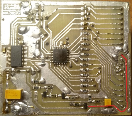

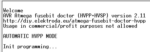

Версию не помню, в течении некоторого времени попробую подключить через USB, если в терминале напишет , то и я напишу. Резистора по 5В на землю нет , есть на 1 К по двенадцати . Фото в приложении.
Добавлено after 11 minutes 21 second:
Доктор ответил ! Версия 2.11
