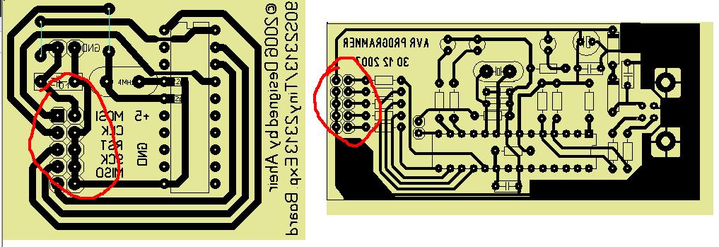

Собрал программатор, установил нормально. Вроде правильно настроил, но вылазиет ошибка. На скрине baud rate не смотрите, потом поменял. Пробывал разные скорости.
http://i1.fastpic.ru/big/2010/0109/e0/8 ... 1f8ce0.jpg
Это плата адаптера, там выводы GND и VCC (джампер) не стоят, вроде не надо - питается от юсб. Светодиод "питание" горит. При чтении/записи остальные загораются кратковременно. Читал статью, там написано если светодиод подключить к выводу led разъема и земле, то должен гореть в полнакала. Не горит. Куда делся меандр?))
з.ы. на 7 выводе напруга 3,43 вольта. Напруга на выводе лед 0,7 В. Диод наверно не стандартный)

Знаю глупо, но прошиваю мк через плату адаптер. В ней был косяк в распайке разъема, с программатора меандр шел на плату адаптер на землю. Да вообще 2 ряда местами перепутаны были. Это возможно, посмотрите на картинку. Как шлейф не воткни, работать не будет, пришлось паять провода напрямую. Не в этом суть, дайте пожалуйста ПП адаптера под tiny2313. Просто ПП под рабочее устройство для прошиваемой микрухи есть, и туда уже не воткнешь разъем для внутрисхемного программирования.

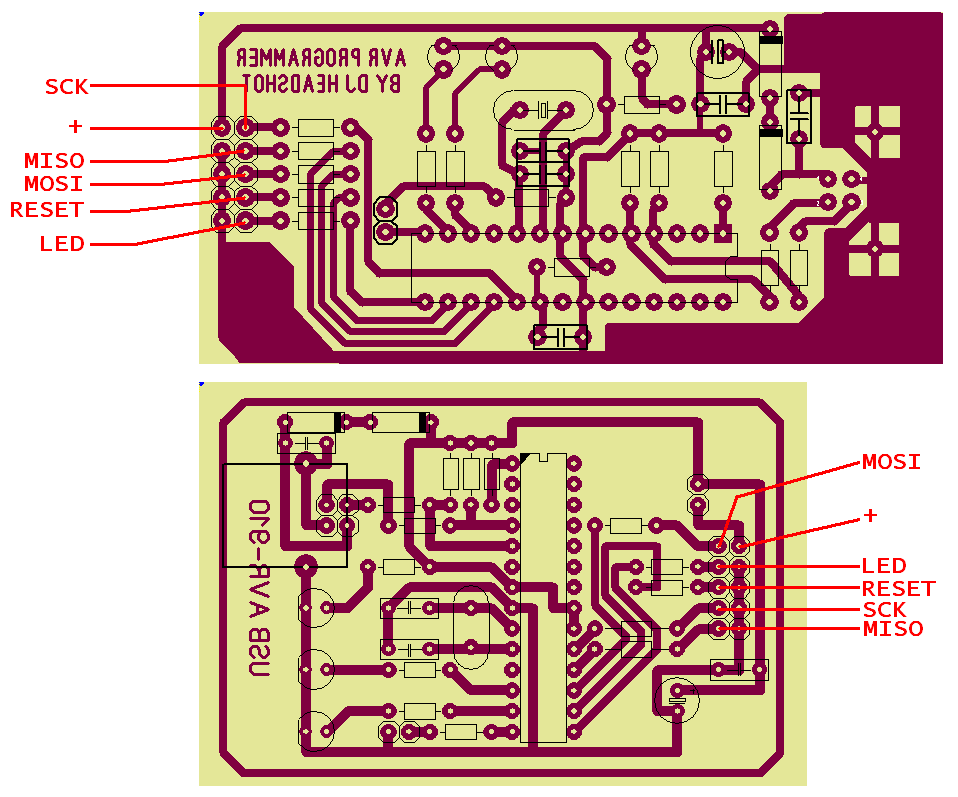

Я тоже когда-то собирал именно на этой печатке (программатор).
Потом переделал на другой и все заработало. Вот тебе архив с печатками. Платы расширения я еще не делал поэтому сказать не могу правильные они или нет. Проверь их по даташиту. А печатка программатора действительно с неправильной распайкой ИСП. Удачи :lol:
Да нет она правильная, люди собирали и у них работает. Просто этот разъем на плате адаптера для другого программатора. Кто-то на этом форуме писал что подойдет, вот я и собрал этот адаптер((. А можно прошивать мк с другим кварцем, например, на 8 МГц (в плате адаптера) если я потом его поставлю в рабочий девайс с кварцем 4 МГц? Прошивка тоже под 4 МГц написана.
Кварц стоит в плате расширения для внешнего тактирования при прошивке.
Я СОБИРАЛ НА ПЛАТЕ КАК У ТЕБЯ И НЕ РАБОТАЛО! У МЕНЯ БЫЛА ПРОМЫШЛЕННАЯ ПЛАТА-АДАПТЕР ИСП! ПИСАЛО ОШИБАЙКУ КАК У ТЯ! КОГДА СОБРАЛ НА ДРУГОЙ, ТО ВСЕ ЗАРАБОТАЛО. Я ЖЕ ОБЪЯСНЯЮ, ЧТО ТА ПЛАТА ПРОГРАММАТОРА РАБОЧАЯ, ПРОСТО ТАМ РАСПИНОВКА РАЗЪЕМА НЕСТАНДАРТНАЯ.
Если не веришь, или самому лень глянуть на обе печатки и схему, то посмотри на картинку. И ГДЕ РАЗЬЕМ ПЕРЕВЕРНУТЫЙ???
Потом, если не веришь ГЛЯНЬ НА СТАНДАРТНУЮ РАСПИНОВКУ РАЗЪЕМА ISP

Я знаю!!!! http://radiokot.ru/forum/viewtopic.php?p=360710#360710
там я про и это писал и даже показал! Вы правильно сказали, он нестандартный, а не неправильный. Только забыл там дописать, что найдя эту ошибку на плате, я напрямую припаял провода с программатора на адаптер, проблема осталась, вот в чем беда.
