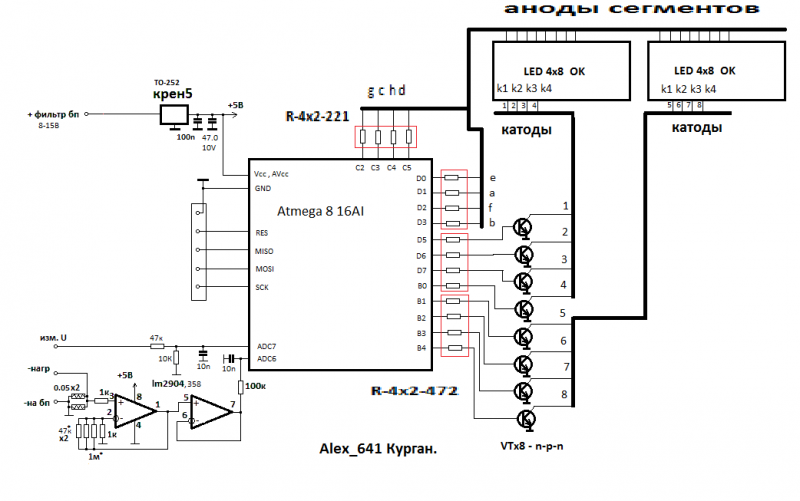

вот ещё и схема , к выше выложенному коду
которая работает уже 5 лет в нескольких блоках

Попробую ещё всё-таки объяснить: помимо плохого визуального разделения информации, Ваше решение на 100% совпадает с возможной ошибкой отображения цифры из-за несвечения одного из сегментов. Никто кроме Вас не может на 100% быть уверенным, что это буквенные символы, а не ошибочные цифры.
И я уверен, что Вам и самому неудобно на такое смотреть. Но признать свою ошибку и согласиться с оппонентом... даже мыши предпочитают плакать, колоться, но продолжать жрать кактус. Что уж говорить о человеке...

А зачем столько лишних лапок?
Достаточно поставить дешифратор и ограничиться четырьмя... Да еще и кнопы в таком случае на контроллер дисплея/клавиатуры присоединить. С учетом начинки АВРок вполне себе такое на всего одном из таймеров делается.
Схем для светиков уже столько наделано...

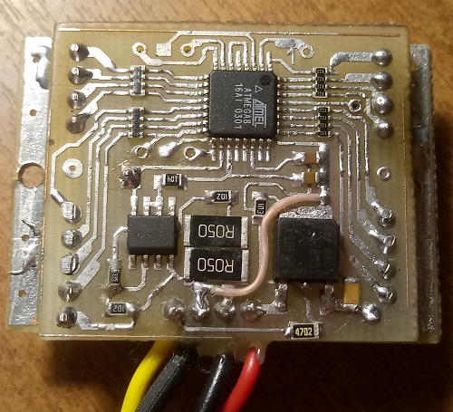

Была поставлена цель, сделать максимально-минимальную конструкцию встраемого ампер-вольтметра.
Лишние дешифраторы, регистры, или любые другие компоненты, увеличили бы размер плат. А так всё
уместилось ( почти) в спичечный коробок, вместе с шунтом.

Ну дык в таком случае можно было и посегментным сканированием обойтись и транзисторов нету и полярность матриц безразлична. МК с такой задачей вполне справится.
8)
