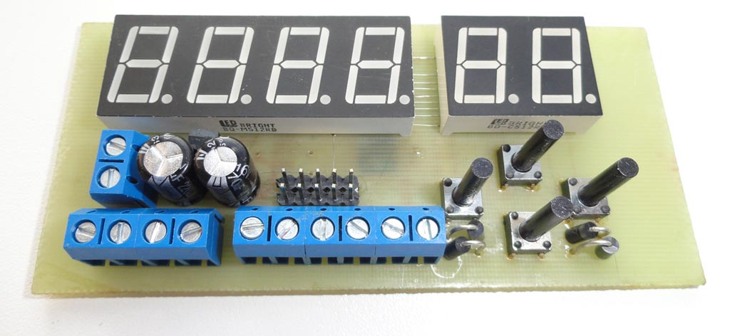

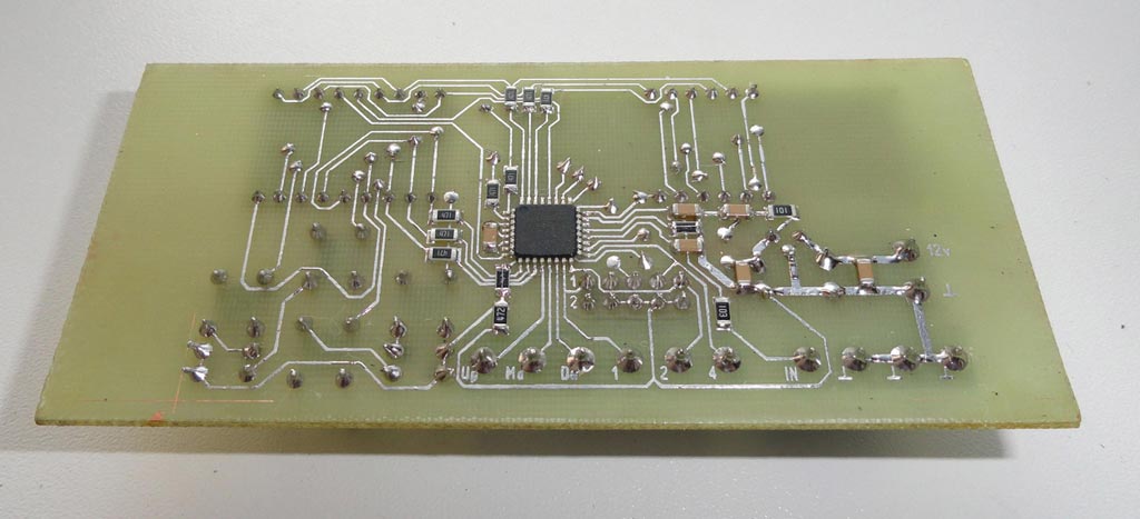

Протеус поставь обязательно, не пожалееш, классная штучка. Меня как то попросили ПИД регулятор довольно напичканый сообразить (я правда тогда еще только на асме писал), так вот я его сначала в протеусе отладил, потом только в железе собрал, так что ты думаеш - усе с первого пинка заработало как и задумано. С тех пор все схемы в протеусе набрасываю (конечно иногда бывают некоторые странности в поведении протеуса, но это во первых особо не напрягает, во вторых - ожидаемо, т.к. наверное невозможно создать идеальный симулятор)
Это тот самый регулятор. Кстати несмотря на 7-ми сегментник, я туда умудрился впихнуть довольно немалый функционал: индикацию температуры, частоты (вход измеряет или данные от термопары или от частоты с датчика вращения), в меню настраиваются пороги для прямого выхода управления, 8 порогов для цифрового выхода управления, настраиваются варианты отображения состояния выходов на 2-х разрядном индикаторе, настраивается режим работы регулятора и т.д.
