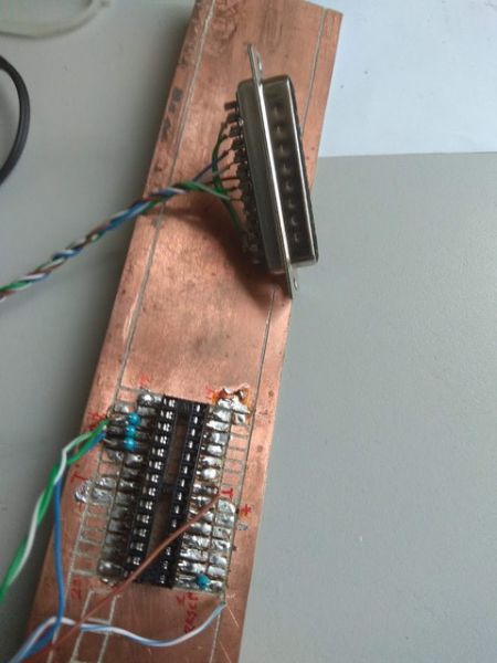

Шел 2018 год.тоже попробовал собрать программатор "на 5ти продках". Комп взял ноутбучный, найти его было самой большой проблемой. ЛПТ был распаян прямо на материнской плате.
взял панельку 28 дип. Вырезал ножиком "площадки", на будущее думал может еще кварц или питание со стабилизатором распаять.
Почему стал делать его? Было у меня и usbasp и отладочная плата. Но не получалось прошить, usbasp не видел МК.
Так вот подключил к ЛПт, программа PonyProg, МК увиделся, читался и даже давал прошить небольшие прошивки, но постоянно с кнопкой отменить-повторить-игнорить. Нажимал игнорить и процесс шел. Но вот большие прошивки не удавалось прошить, процесс стопорился примерно на 5-15-20%. При считывании МК Атмега8 видно было что прошилось не все, примерно полторы страницы щестнадцатиричного кода.
Фьюзы тоже удавалось прошивать, пробовал Сторожевую собаку менять (wdog) - меняется.
А вот с программой uniprog МК виделся, а вот прошить не удалось
Потом, прочитав эту тему понял,что нужно было добавить 74hc244 или хотя бы сделать соединение с ЛПТ витой парой соединив все белы вместе на массу. Попробую. Правда, интерес уже несколько поугас, может собрать программатор Громова для КОМ порта. Или собрать ExtraPic сразу и для pic и для avr.
Добавлено after 4 minutes 2 seconds:
да, еще хотел добавить, питание на МК я не подавал. Т.е 7-вывод у меня висел в воздухе.

ну вот это зря, у лпт нагрузочная способность невелика, кормиться контроллеру приходилось через паразитное питание, а оно не очень стабильно - зависит от состояния пинов, а ведь даже маленького кондея на контроллер не припаял... где ему запас провианта хранить? вот и мЁр при перерывах поставок информации=питания :facepalm:
Собственно, поэтому у вас МК и "глючил".. Возьмите ещё половинку USB шнурка, и подайте питание на МК в USB.. Я вот, себе именно так и сделал..
Всякие буферные формирователи тоже надо ПИТАТЬ!! Да, (имхо) они особо и не нужны, если, конечно, над LPT портом не издеваться..
Провод от LPT до МК должен быть максимально коротким- сантиметров 20 ещё "пробивается" ВСЕМИ LPT портами, а вот длиннее - редкость, у моего "подстольного" :))) компа провод сантиметров 70, наверное, а вот ноут с LPT - больше 25 сантиметров- не работает.. :dont_know: вот тут уже надо "буфера" ставить- при чем- прямо рядом с разъёмом.
