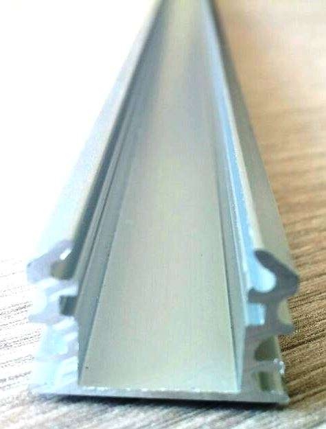

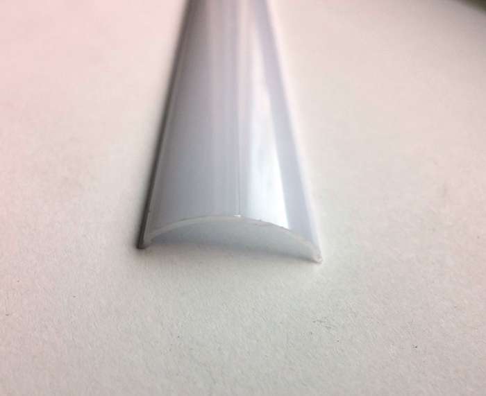

Подскажите, пожалуйста, из чего можно сделать светорассеиватель для отдельный сегментов? Раздражает неравномерность засветки..
 Заголовок сообщения: Re: Не скучные часы на WS2812B
СообщениеДобавлено: Вс апр 18, 2021 19:23:13
Карма: -8
Рейтинг сообщений: 49
Зарегистрирован: Вс дек 28, 2014 21:54:05
Сообщений: 615
Из крышек каналов для СД лент. Или прям эти каналы и использовать. Они разные бывают, профили и крышки.

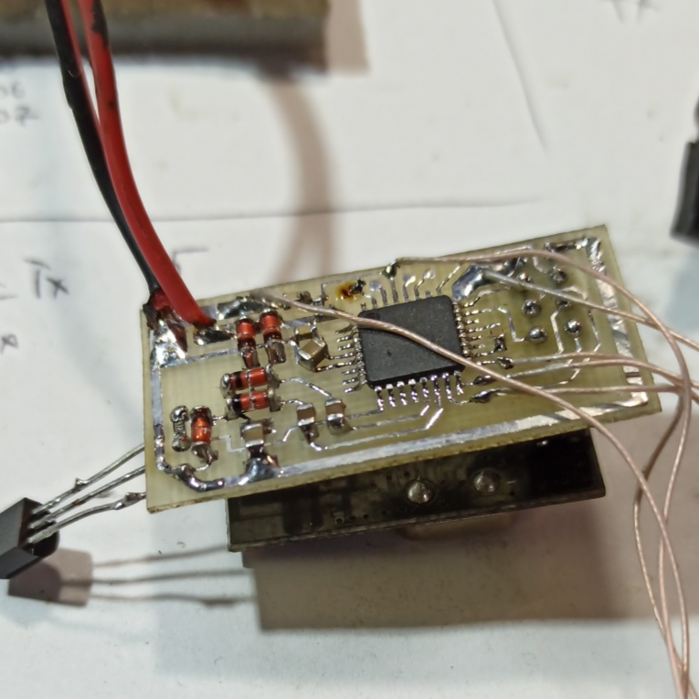

жива, на подходе беспроводной уличный термометр на атмега48V...328 + DS18B20 + NRF24L01 на батарейке CR2032, должно работать с разрядом батарейки до 2.4...2.2V, в режиме сна 8мкА, передаче данных в течении 1с в районе 12мА, каждые от мин. до часов(будет настраиваемым)
т.к. китайский DS18B20 работает стабильно от 3.2....3.3В, то при питании от 3V батарейки применена хитрость.

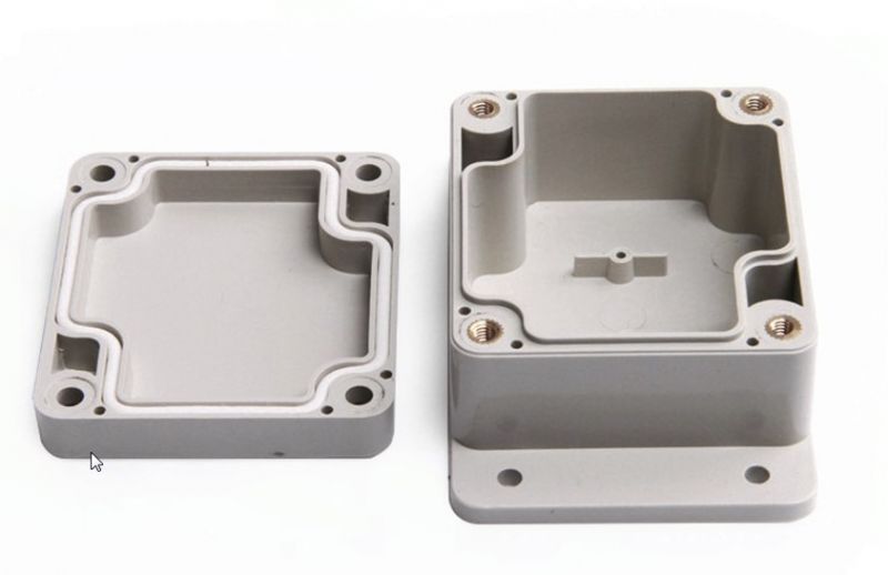

а в какой корпус лучше начинку внешнего датчика прятать ?
разные проекты
СообщениеДобавлено: Вс авг 29, 2021 15:51:02
Рейтинг сообщений: 129
Зарегистрирован: Чт июн 20, 2013 00:00:58
Сообщений: 1031
Откуда: москва, м.Сходненская
влагозащитный

такой к примеру ?
а крышке прикручу эти штуки
разные проекты
