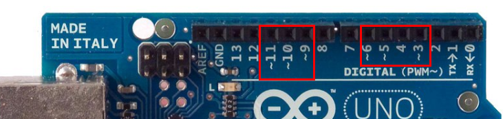

Я тоже больше к буквам предласположен, Но как сами понимаете, буквы, в виду своих ограничений, в данной ситуации подходят меньше всего.
Добавлено after 11 minutes 4 seconds:
Только заметил, в ардуино так и используется маркировка.
