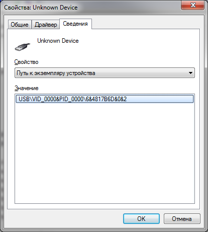

теперь показывает такое
2.png [28.45 KiB]

Проверь печатку на предмет замыканий, у тебя контроллер не стартует. Если есть возможность то выложи фото печатки в хорошем разрешении. Попробуй подключить через хаб. D+ и D- случаем не перепутал.

Я делал на макетной плате. Пока удалось сфоткать только на телефон. А разве загоревшийся светодиод не признак того что микроконтроллер запустился?

Отмыл всю канифоль. Дополнительно прошелся ножичком, где было подозрение на замыкание. Также проверил еще на нескольких компах. Везде одно и тоже. На первой ноге контроллера перемычка JP2 с оригинальной схемы, которая используется при смене прошивки. В чем еще может быть косяк?

Сколько вольт на питание контроллера когда он подключен к USB и какие поставил резисторы на USB? Как вариант попробуй прошивку от AVR-Doper с этого сайта: http://www.obdev.at/products/vusb/avrdoper.html, там в архиве есть файл usbasp-mega8-12mhz.hex вот его и надо залить.

USB дает 5.03-5.05В. Когда подключал от батарейки было 4.5-4.54В. Резисторы ставил 68Ом. Тестер показывал, что они 69Ом. Прошивку эту пробовал самой первой. Сегодня вечером еще раз попробую.
