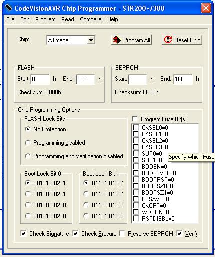

Все привет! Народ помогите разобраться, не как не могу прошить микроконтроллер Atmega8.
Шью я его вот с этими настройками, ниже программа которую я пытаюсь зашить.

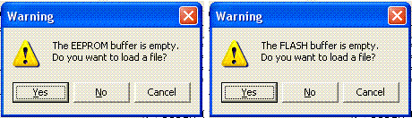

Что я делаю не так у меня при программирование появляются сообщение, и когда они появляются я жму No, и после этого продолжается программирование.
Помогите разобраться, а то не как не могу понять в чём тут дело.
Всем спасибо за помощь! Программатор на 5 проводках.

Такое впечатление, что вы не загрузили саму прошивку в File - Load Flash, а пытаетесь прошить тем, чего нет, возможно предполагая, что прошивка пропишется автоматически из проекта. Кроме того если вам не нужно писать EEPROM, то приписываейте командой Program - FLASH.

Спасибо вам за помощь! Славу богу разобрался=)
