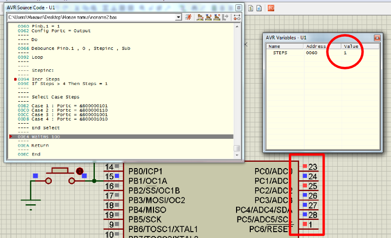

нет задал единицу изначально. Так что скажете? Внешне все правильно? Может протеус глючит? Или вряд ли?

Ну вообще все там меняется, пройдите симуляцию пошагово (загрузите не hex файл, а obj, и нажмите "шаг" а не "воспроизвести" (вторая кнопка). Увидите как пошагово можно по коду проходить).

так что с кодом не так? что поменять надо? сам допереть не могу

Кнопка точно подключена к PinB.1 и этот вывод настроен на вход?
Между шагами должны быть задержки. Не может мотор крутится со скоростью миллион шагов в секунду.

Для начала можно сделать так:
Код:
$regfile = "m8def.dat"
$crystal = 4000000
Config Portb.1 = Input
Config Portc = Output
Dim Steps As Byte
config  DEBOUNCE = 100
Do
Debounce Pinb.1 , 0 , Stepinc , Sub
Loop
Stepinc:
Incr Steps
If Steps > 4 Then Steps = 1
Select Case Steps
     Case 1 : Portc = &B00000101
     Case 2 : Portc = &B00000110
     Case 3 : Portc = &B00001001
     Case 4 : Portc = &B00001010
End Select
Waitms 100
Return
End
При каждом нажатии - смена состояний. Измените код так, чтобы при удержании кнопки шаги менялись сами? Сделаете так, чтобы по второй кнопке все вертелось наиборот? :)

да вот так, кнопка там где должна быть
Код:
Config Pinb.2 = Input
Pinb.1 = 1
ваш код работает, не пойму какой косяк в моем...

Ваш код работает ровно так, как написан. Что именно не нравится?
Код:
Pinb.1 = 1
Конфигурировать подтяжку все же нужно через регистр PORT.

Да переделал.
Пошло только когда в подпрограммы ввел задержку на 100мс. Спасибо за советы!

Как написали, так и работало. У Вас шаги пролетали моментально один за другим, пока удерживалась кнопка. И лишь в конце была небольшая задержка. :)

решил сделать по вашему коду, так компактнее, только не могу понять. при steps=1 программа переходит к строке case 2 и так далее, т.е. сдвинуто на единицу. Почему так происходит?

Потому что
Код:
Incr Steps
Если Вы зададите сразу 1, то в обработчике оно инкрементируется и станет равно 2. Так что либо начинаем работу с 0 (тогда при первом переходе она станет равна 1, и дальше все завертится нормально), либо код
Код:
Incr Steps
переносим в конец обработчика.

в том то и дело что я ничего не менял в вашем коде, и шаг по умолчанию сразу равен ноль, но при отладке в протеусе хорошо видно как перескакивает единицу в CASE и идет сразу на CASE 2 при шаге равном 1

edm2007 писал(а):
Потому что
Код:
Incr Steps
Код:
Incr Steps
блин хоть тресни, при step=0 пропускает все case как и должно, при step=1, перескакивает на case 2 :shock:
