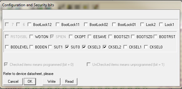

"которая создает bin файл для проверки в Proteus и eep файл для прошивки в Mega168." А где выбрать этот файл в протеусе? Просто собрал под 168 мегу модель, а в протеусе она работать не хочет, выдаёт такую штуку...
111.jpg [10.98 KiB]

Предыстория:
Вчера собрал на макетке версию из шапки за 2010-й год под мегу8, долбался с фьюзами(частота, задержка для DS1307), подтяжкой датчиков(нормально работают только с 1К, в то время как с другими схемами хоть 10К прокатывает), вытиранием кривого копирайта "radiokot", но как-то таки умудрился после плясок с бубном запустить аппаратец. Затем заметил баг, после срабатывания будильника экранчик виснет, помагает только ресет... Начал читать комменты... Нашел последние версии, установил самую свежую за 2011-й год, и... Она вообще не работает. :cry:
Собсно баг:
Просто напросто после старта тускло светится(точнее зарисовывается кубиками) верхняя строка, нижняя пуста. Если откатится на версию 2010-го года из шапки, то все, как и прежде, работает.

Помогите пожалуйста!
Сижу уже неделю над этими часами. Сначало делал под atmega168, спалил вроде как. Так и не заработали. Взял atmega8 и прошил под 8ю. Никаких изменений. Подскажите в чем может быть проблема?? Какие основные причины могут быть?
Фьюзы правильно выставил?

Вы делаете по этой печатке? Если вы даже не посмотрели в файле платы, что это за элементы, то я боюсь что вы могли там наделать... На радиаторе-это обыкновенный стабилизатор 5 вольт, со стороны дорожек-диодный мост. Т.е. это питание всей схемы.
Могу предположить, что у вас какие-то проблемы с питанием. Но это первое, что в голову пришло. Потому что вы СОВЕРШЕННО ничего не сказали, что именно у вас не работает! Какие проявления неисправности и т.п. Напишите подробнее что и как.
Сколько я читал страницы этой ветки, проблемы две-это не правильная работа самих часов, и не корректное отображение знаков на дисплее. В первом случае это 90% косяк в плате/пайке, во втором не тот дисплей(но это лечится переделкой проши).
Я собирал по этой плате и часы завелись с первого раза. К слову сказать, это была первая моя конструкция на микроконтроллерах.
Фьюзы смотрите в папках проекта на первой странице, там есть папка с картинками...

Нет конечно, по файлу платы. Я догадывался по поводу питания. Ну я питаю плату от системного блока (как и брал питание для прошивки МК). На все входы МК, дисплея где нужно по даташиту 5 вольт подается. Ну и как же я понимаю без музыкальной обвязки, датчиков все равно часы должны работать или индикатор хотябы должен какие-то символы выводить? То есть дело конкретно в чем-то другом. МК прошился вроде бы отлично.
Я не совсем разобрался по поводу языка LCD и прошивки МК. Прошил МК последней версией для mega8, выставил фьюзы. Больше ничего не делал. Может здесь проблема?

Может вы брали прошивку не из шапки? А к примеру подправленную, с одного из бесчисленных постов в обсуждении...
Посты не бесчисленные! 30 страниц не так уж много, если вы действительно хотите запустить схему! Может быть это действительно баг, и правленная прошивка поможет. Найдите в теме самую последнюю и пробуйте на здоровье. В шапке может и не самая свежая.
В шапке и так не свежая, я прочитал страниц 20 из 30-ти, нашел последнюю версию под 8-ю мегу, но как уже писал, она просто не работает, перепрошиваю МК под ту, что из шапки- опять запускается. :dont_know:
Что до питания, у меня были обвязочные капы, БП не хреновый, да и подсветка все равно была отключена. :write:

Мистика у вас какая-то. Ставил прошивки из шапки, из темы, все работало. Какой-то баг присутствует. Проект полностью рабочий.
